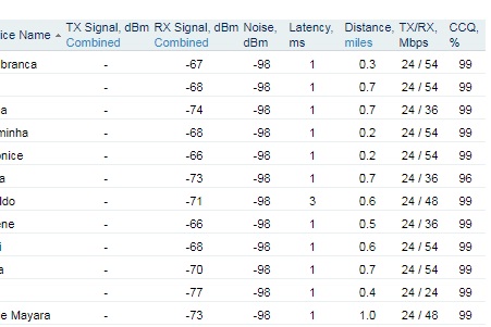

    Padrão Meu ap so mostra RX signal e nao mostra TX signal
    ola a todos, tenho um POP com uns 15 clientes todos eles estao usando nanostation5 loco, aqueles mais antigos nao o M5, porem todos eles tem sinal bom, o painel e vertical e todos os nanos estao configurados para vertical tambem, a questao e como citada a cima, na imagem que vou anexar veram que no bullet que uso no painel so mostra RX e nao mostra TX, alguem sabe me dizer algo se eu colocar um m5 ele moatra tx e rx, no aguardo de uma resposta.

    Amigo esta correto, pois seu equipamento nos clientes eh SISO, entao fica assim msm.
    Agora nao tao tds com sinal bom nao, -74 nao eh um sinal bom!
    Deixe com ate -70 estourando, ideal eh ser -68dbm no maximo!
    Mas a sua latencia ta legal e ta modulando bem tbm.
