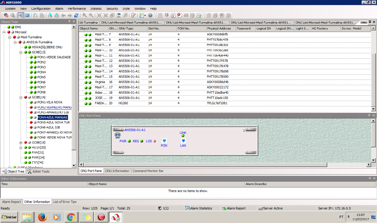

    Eu desconfio que essas ONUs da TPLINK são uma FiberHome num enclousure da TPLINK (nada se cria, tudo se copia). Poderia confirmar minha desconfiança com um print da sua tela GC8B?

    [QUOTE=avatar52;817590]Eu desconfio que essas ONUs da TPLINK são uma FiberHome num enclousure da TPLINK (nada se cria, tudo se copia). Poderia confirmar minha desconfiança com um print da sua tela GC8B?
Nome:	         aaaa.png
Visualizações:	492
Tamanho: 	137,1 KB
    Iniciado Com TPLG são ONUs da TP-Link
    Iniciado com ASKEY São UNUS da VIVO
    A PLACA GC8B não possui ONUS da VIVO E os clientes que estão nela sempre são os primeiros a logar quando há um pic de energia
