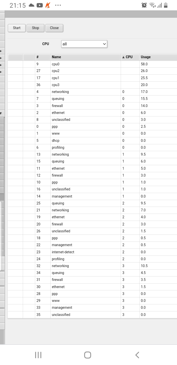

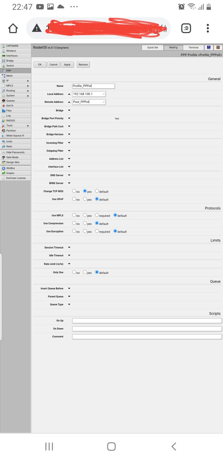

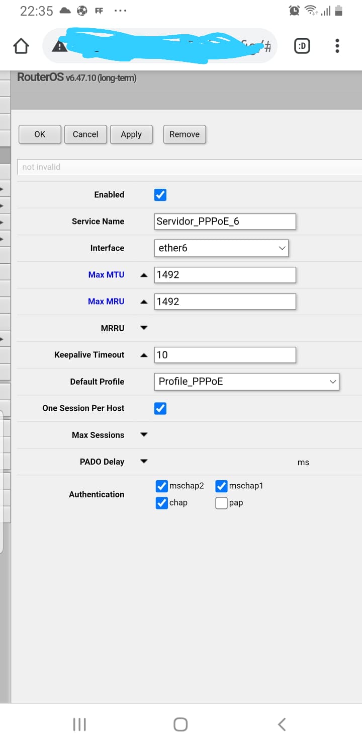

    olá pessoal, gostaria que vcs me ajudassem
    tenho aki uma RB 1100AHX4 como concentrador e autenticando 550 clientes simultâneo, o trafego nela chega a os 600mb com processamento de no máximo 35% em horário de pico e não tem Nat dentro dela
    o problema é que esta tendo uma grande perda de pacotes para cliente pppoe e nos testes a velocidade varia bastante principalmente o Upload mesmo meu pc estando conectado direto na RB, esse problema é percebido o dia todo se agravando mais em horário de pico
    Ja em clientes com ip fixo na mesma Rb e utilizando a mesma rede não tem problema nenhum e os teste batem o restante do link que chegam atingir 400mb de download e upload isso em horário de pico.
    ja testei varias configurações como MTU, MRU e etc mais sem solução
    só não troquei a RB ainda.
    Se alguém já tiver passado por isso e me orientar a uma solução ficarei muito grato

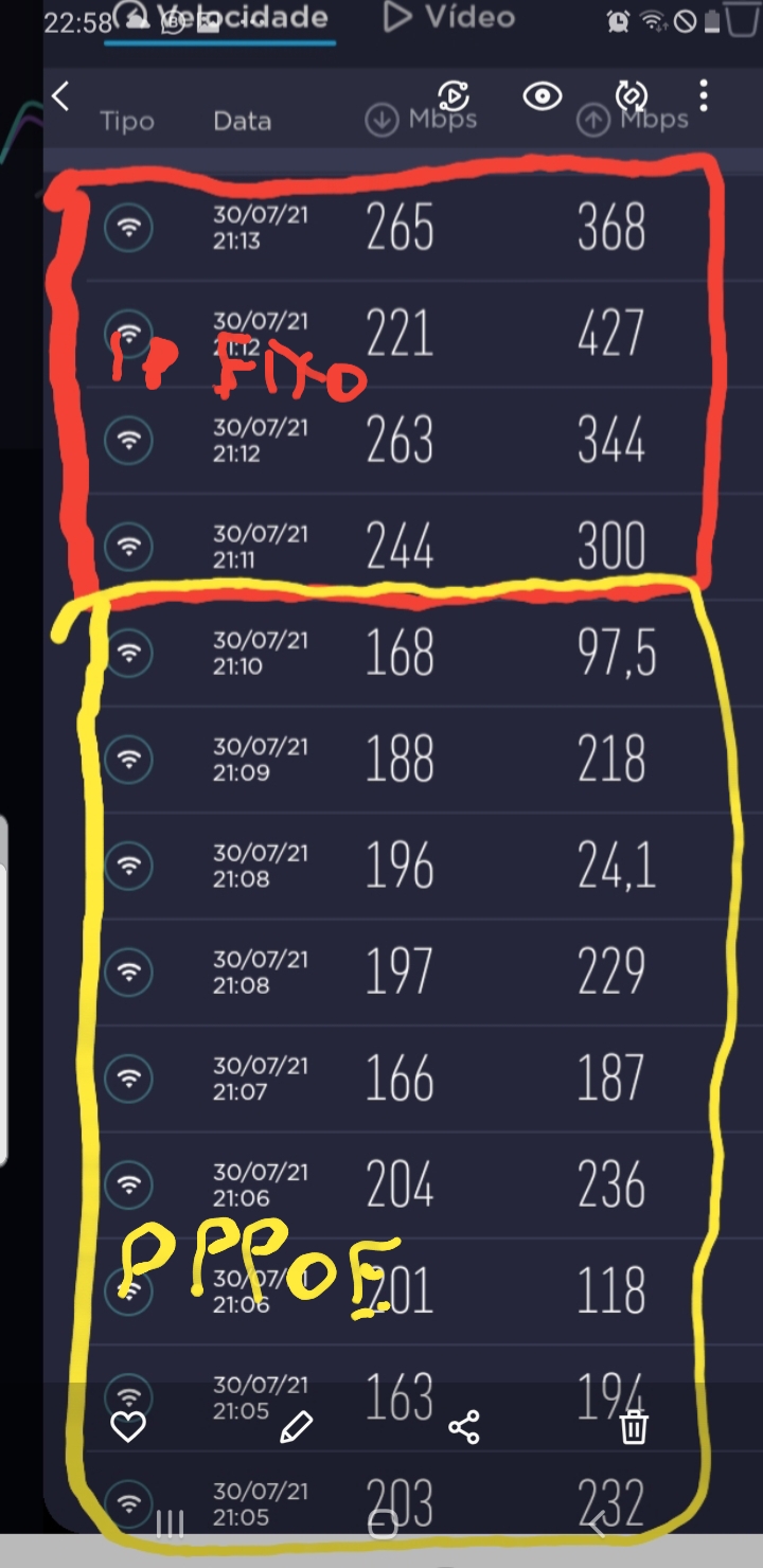

    Boa noite amigo
    Já fiz vários tipo de teste é todos apresenta uma grande diferença entre PPPoE é IP fixo
    Minha rede tem rádio, fibra é utp é todos apresentam o mesmo problema
    Hoje foi tranquilo mais mesmo assim teve diferença quando testei com o speedteste
    Vou postar alguns print

    Padrão Re: Perda de pacotes nos clientes estão com autenticação PPPoE
    Quando cpu0 chega a 70% o download varia de 50 a 100mb é o upload varia de 2 a 20mb isso no pppoe
    Já no momento que coloco em IP fixo passa por volta de 300mb nos dois teste
    Sei que esse tipo de teste não é real e eu nem deveria está sitando ele como teste mais é o que os clientes usam quando percebem as mensagem não estão enviando
    Esse teste fiz em um roteador AC conectato direto na rb
