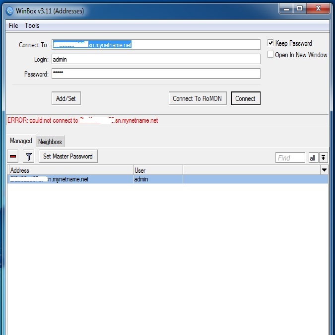

    bom dia, troquei meu modem do velox e não consigo mas, ter acesso através do ip cloud, tento acessar de fora e da erro, o modem está em bridge, ele funcionava com o modem antigo, mas tinha uns 15 dias antes de trocar o modem que eu não acessa pois estava sem tempo, depois que troquei fui tentar acessar e não consigo mais. agora não sei se é do modem novo ou se já estava sem acesso antes.Clique na imagem para uma versão maior
Nome:	         ip cloud.jpg
Visualizações:	805
Tamanho: 	69,1 KB

    Cria uma regra de accept na porta 8291 e entra no site www.meuip.com.BR e confere se o IP que aparecer é o mesmo que o mikrotik está recebendo, se não for deve ser porque a operadora sua está fazendo Carrier NAT aí é só a operadora que tem que liberar a porta do winbox

    bom dia, cancelei o velox e estou usando um link de 10 megas ppoe na rb 750, e tbm não consigo acessar de fora.
    ele da o erro: ERROR: wrong username or password
    sendo que meu usuário e senha estão corretos.

    Tem que liberar a porta 8291 no modem, ou dar DMZ pro IP da RB

    Boa tarde!
    Estou passando pelo mesmo problema, tinha um oi velox e essa semana mudei para um provedor local, acontece que após a mudança eu acabei perdendo o acesso remoto do meu mikrotik que está configurado no ip/clould. Quando tento fazer o login dá usuário e senha incorretos, o que me leva a crer que o acesso está sendo direcionado para um servidor da empresa que me fornece a internet e não para o meu. Alguém pode me dá uma dica de como resolver?

    Irmão Já verificou se a operadora ou empresa que vc esta pegando link nao esta usando o link dedicado? com um IP fixo? se ela estiver, para vc conseguir usar o teu de forma normal... ela precisaria fazer algumas regras no nat de redirecionamento e outras de accept para a porta na qual vc vai usar o acesso remoto...

    Pessoal, verifiquem se vocês esta usando a versão Bugfix only que esta na 6.40.8, eu tirei desse versão e coloquei na current e deu certo, para ter certeza voltei a versão bugfix only e parou de funcionar
    Para mudar a versão e só ir até > System - Packages - click em CHECK FOR UPDATE e muda para a versao current. Espero ter ajudado

    Bom dia amigo, na verdade eu não tenho como solicitar da empresa o redirecionamento do nat, pois não compro link dedicado deles, o incrível é que acessava normalmente minha rb ativando apenas o ip>cloud, e de uma hora pra outra começou a aparecer a notificação "connection refused. Já pesquisei bastante e não encontrei a solução. Alguém tem alguma dica?
