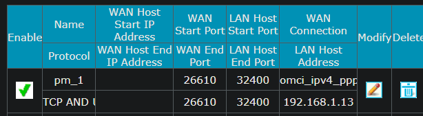

    Boa tarde, alguém conseguiu liberar porta deste ONU? Pois tentei configurar com prints abaixo e não consegui:
    configurei ele pelo Path:Application-Port Forwarding para liberar porta para servidor de mídia Plex:
Nome:	         F670-L-port-forwarding.png
Visualizações:	378
Tamanho: 	17,2 KB

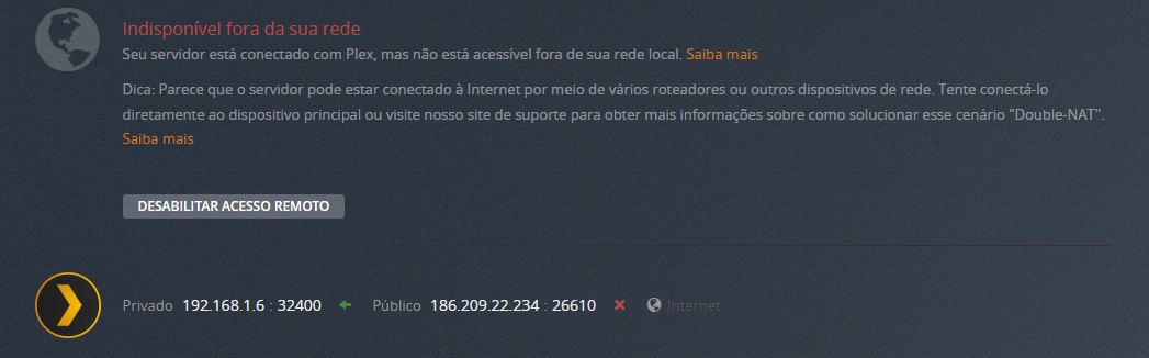

    Mas no Plex disse que está indisponível:
Nome:	         plex-erro-port.png
Visualizações:	315
Tamanho: 	508,3 KB
