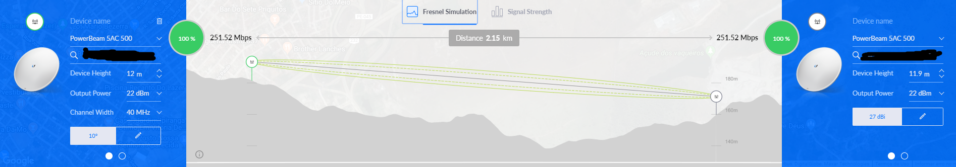

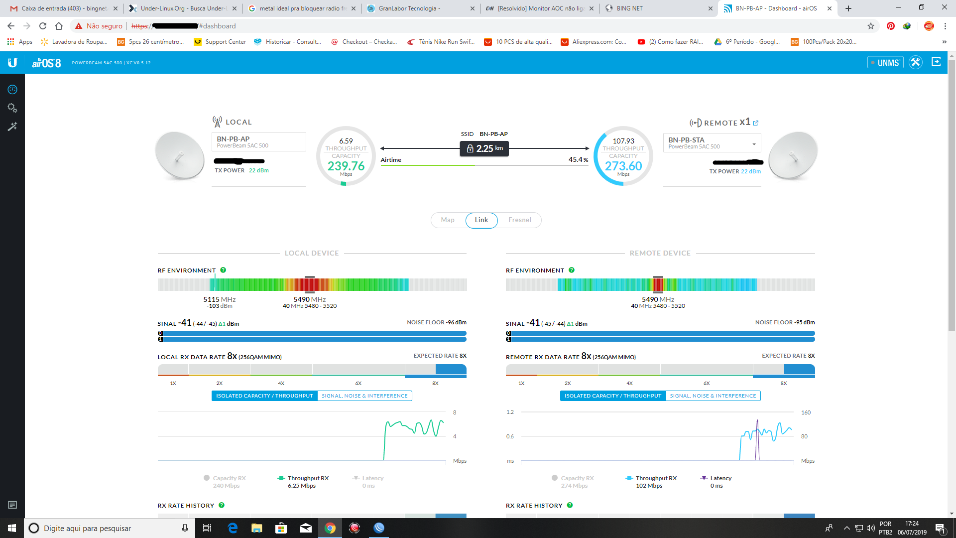

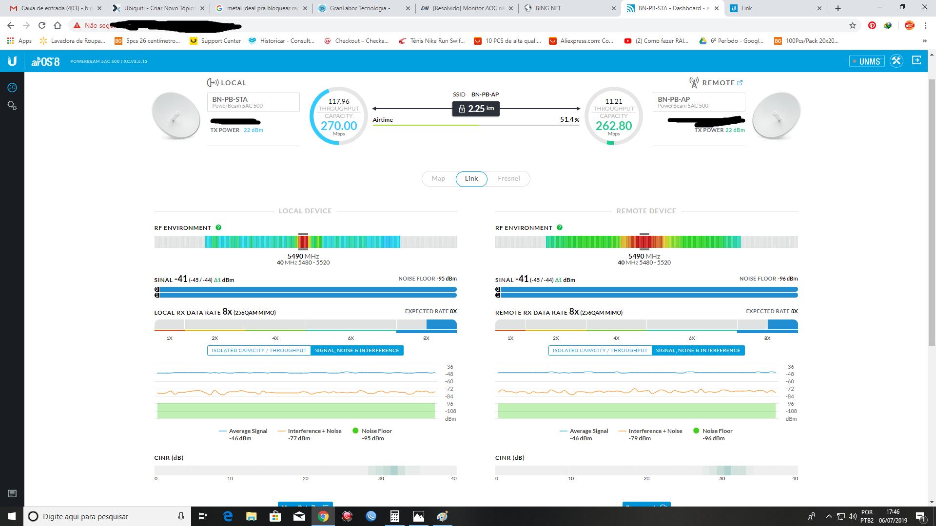

    Pessoal Tenho um ptp de 2,3km com power beam 500 Ac, porém notei que o processamento esta alto as vezes chega a 100%, creio que o próprio enlace esta gerando ruido, pois onde a estação está tem dois telhados de zinco de próximos, gostaria de dicas para melhorar essa auto interferência. independente do Canal que use sempre mostra "auto interferência" mesmo com interferência.

    Primeiro de todo desligue um dos radios e verifique no outro se a margem de ruido se mantem ou disminui consideravelmente.
    Isso ai parece ruido proprio do link e nao interferença co-canal.

    Essa Powerbeam não é a primeira série com Atheros de pouco mais de 500MHz e só 64MB de ram?
    "Antigamente" quando tinha reflexo da própria antena era normal o noise floor subir, ficar tipo a -85dBm. Nos últimos chipsets o noise floor é lido certinho, mas o ruído fica mais alto. Com instalação boa é normal ter noise floor de -96dBm e piso+ruído tipo -85dBm, nesse caso aí tem -77dBm, então realmente tem sinal refletindo atrás, do lado, ou "no queixo" da antena.
    Radome ajuda com esse problema na lateral e "queixo", mas em reflexo na traseira, na estrutura da torre não ajuda, tem que afastar mais da torre. Gastar com radome é complicado, pra testes talvez era melhor fazer, complicado achar espuma pra RF.
    Mas pode testar só erguer 1 ou 2° pra cima, pro ganho no queixo diminuir um pouco, se o piso+ruído cair pra -80dBm talvez já melhore algo. Mas as vezes nem é pelo zinco lá longe e sim por estar só 20 ou 30cm pra frente da torre, precisa distância maior, qualquer 10cm a mais faz muita diferença nesses reflexos na traseira.

    A estação está 3 metros acima do telhado de zinco em um tubo de 6 metros, próximo a estação tem uma torre com umas 10 antenas em 5.8ghz. Já encomendei 2 radomes pra testes. Sim é a PowerBeam de 1 geração 560mhz e 64Mb Ram. Vou inclinar mais antena pra ver se melhora. Notei que o cpu atinge em 100% na variação de modulação do throughput. caso não consiga passar uns 350Mb half qual radio recomendariam?

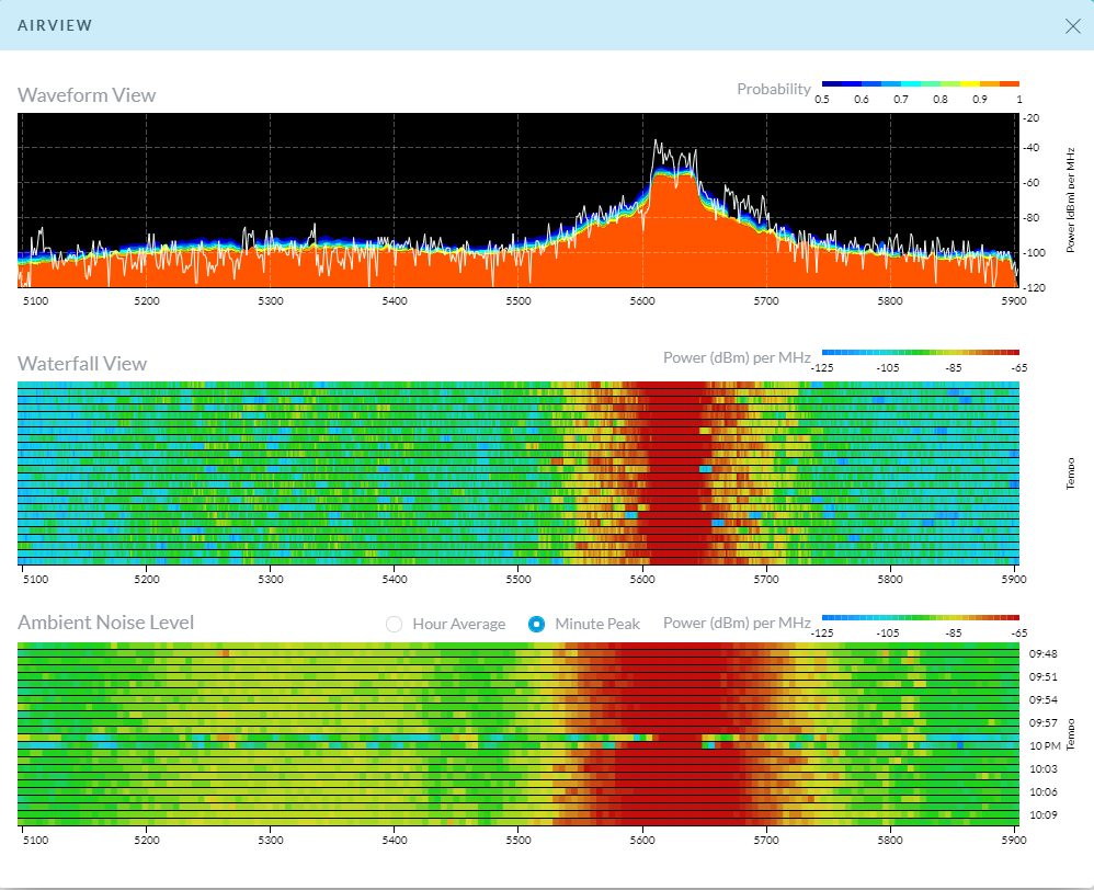

    Pessoal não importa o que eu faço continua com sinal bom, porém o radio não modula em 8x254qam, não importa que canal eu coloque sempre aparece no air view como canal com maior interferência.
