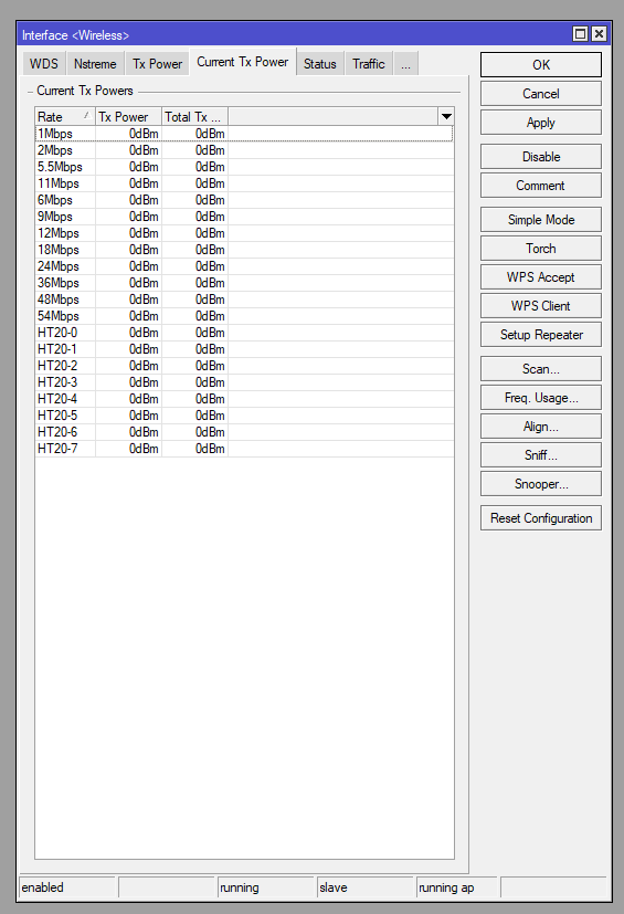

    OLA A TODOS VI A QUI SABER SI VC ALGUEM PODE MIM AJUDA POS QUERO VER SI ISSO É UM PROBLEMA DE FABRIGA DO EQUIPAMENTO OU O FIRMEWARE DA RB TA ERRADO NO EQUIPAMENTO A MEU MIKROTIK NAO APARECE OS VALORES DE REGURA A POTENCIA DI SINAL WIRELESS 2.4 OU 5.8 GHZ NAO APARECE OS VALORES DBM FICA ZERO SEMPRE NEM ALTERANDO MUDA NADA FICA ZERO Clique na imagem para uma versão maior
Nome:	         Sem título.png
Visualizações:	218
Tamanho: 	27,5 KB

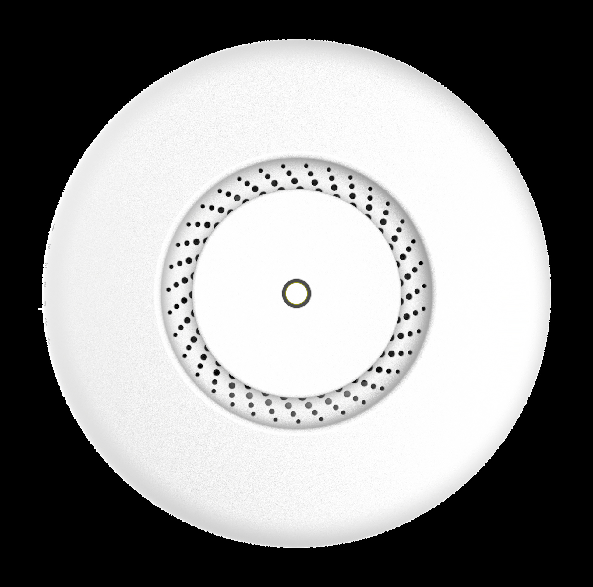

    COMO VC PODEM VER NA IMEGEM A MEU MIKROTIK É cAP ac DA IMAGEM ABAIXO EU SO QUERO SABER SI ISSO É DE FABRICA OU É INSTALAÇÃO DE FIRMEWARE ERRADOcA
Nome:	         1447_hi_res.jpg
Visualizações:	122
Tamanho: 	578,6 KB

    Padrão Re: Alguem ajuda meu mikrotik fica com valor de potencia wireless em zero os dbm
    Conforme seleção de país e ganho de antena, ele vai pro ajuste automático de potência, não fica manual. Zera o ganho da antena (Afinal software não tem como alterar esse hardware, você não ajusta ganho de antena, só informa) pra ver se ele não sobe a potência.
    Talvez tenha outras coisas, como modo ou escolha de canal (Talvez largura) obrigando o SW a limitar potência, no default não limitaria, teria que ver nas outras abas o que tá diferente do normal.
    mesmo eu colocando um limite ou nao fica em zero mesmo em defalt fica em zero eu tenho outras mikrotik fica normal mesmo alterando o valo 17 a 25 dbm exibi q foi alterado normal mais essa rb q eu comprei sempre fico em zero acho q é feito assim de fabricao soft nao consegui reconhecer o controle do hardware por isso q mesmo colocando o valor ou nao sempre vai fica em zero. eu em
