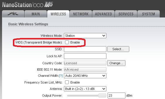

    Funciona sim ,porém como o amigo citou. Pode haver gargalo de banda.
    Como vc está começando toca assim mesmo. Mas pense em melhorar isso aí no futuro.
    Lembre que tem que deixar os rádios com wds ativo ,pois sem está opção só ligará um cliente por vez .

    Segue exemplo de imagem do que o Brunocemeru comentou.
Nome:	         WDS.png
Visualizações:	160
Tamanho: 	20,7 KB
