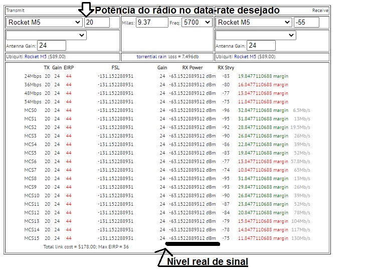

    No exemplo, com antena 24dBi teria míseros -63dBm de sinal, só é suficiente pra N, pra trafegar uns 40Mbps em canal de 20MHz ou (Geralmente o thropughput real é algo tipo metade do data rate que fica com margem entre sinal e sensibilidade acima de uns 18dBm nessa distância):
Nome:	         1.jpg

ID:      	70730 (Ou uns 75-80Mbps com canal de 40MHz de largura, canal mais largo exige sinal uns 2-3dBm mais alto pra manter a perda de pacotes bem baixa)

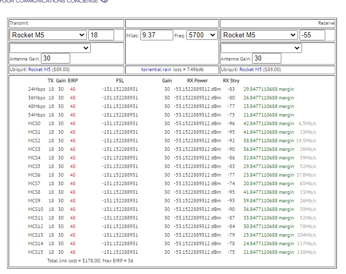

    Subindo pra antenas de 30dBi, aí o sinal melhoraria 12dBm (6dBi a mais de cada lado, 6+6 soma 12dBm a mais de sinal), mas os rádios AC costumam ter só uns 18dBm de potência em datarate AC (Esquece propaganda de vendedor, olha o datasheet dos aparelhos, lá terá a potência real em cada data rate, não existe a mesma potência pra tudo), o sinal na prática sobe pra -53dBm, aí sim dá pra usar AC em MCS9 (Nada a ver com MCS9 de 802.11N) trafegando seus 180-200Mbps sem muito ping aumentando:
Nome:	         2.jpg
Nome:	         1.jpg
Nome:	         2.jpg

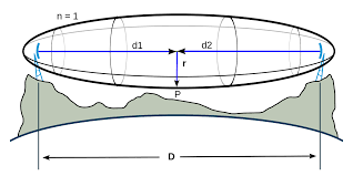

    SE QUER PRA MAIS DE 100MbsTERIA QUE SER A MIMOSA, JA QUE A BEAM é PORTA 100Mb/s. não sei se terá sinal suficiente com a mimosa pois as antenas o ganho e 20db cada. considerando que exista zona fresnel limpa. acho que essa mimosa e pra ate uns 6KMClique na imagem para uma versão maior
