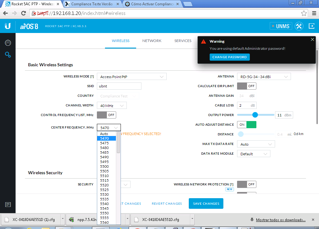

    Atualizei para a versão 8.0, apliquei o script do compliance, verifique se houve mudanças mostra na aba wireless em modo
    compliance, porém os canais 5100,5300 e outros não estão disponíveis, o que aparece é os mesmos canais do País brasil.
    em seguida atualizei para a última versão, e continua em compliance porém sem os canais, segue imagem em anexo.
    Modelo: rocket 5ac-ptp.
    até fiz backup das confs do rocket, editei o arquivo com Notepad plus, alterei as linhas para radio.1.countrycode=511
    e subir as novas confs no rocket novamente e nada.
    Alguem tem alguma ideia?
Nome:	         rocket ac airprisma.png
Visualizações:	479
Tamanho: 	52,3 KB

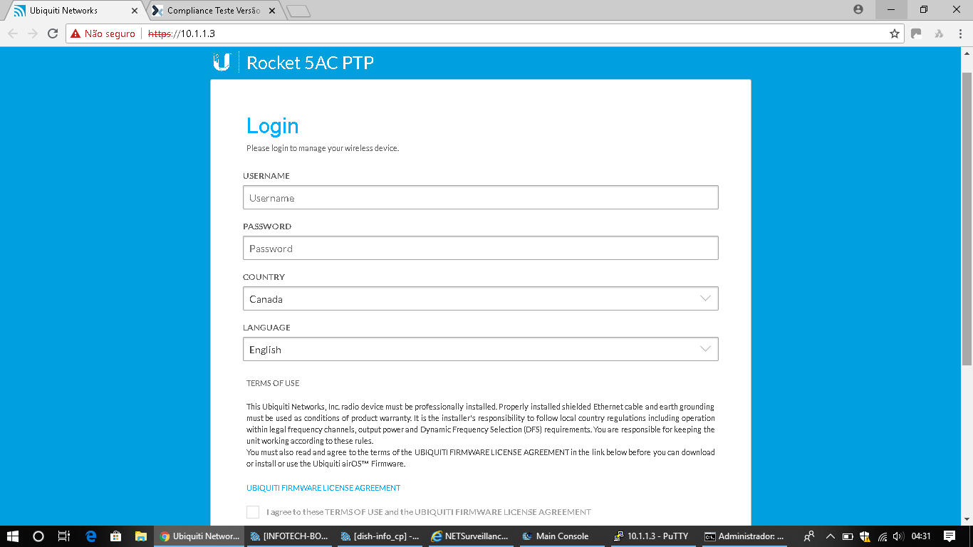

    Esse é o problema, estou sem acesso ao radio, atualizei e agora ele fica travado na tela inicial pra colocar o pais e nao quero parar o ptp, se eu setar Brasil ou qualquer outro país, vai perder a conexão.
    Amigo estou na mesma situação. Acho que se aceitar os termos independente do país vai desconectar. Eu estava usando o compliance antes de atualizar com o país setado em ARGENTINA se não engano.Clique na imagem para uma versão maior
Nome:	         tela inicial.png
Visualizações:	389
Tamanho: 	64,5 KB
    Última edição por dodoch; 12-06-2018 às 19:58.
