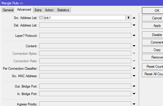

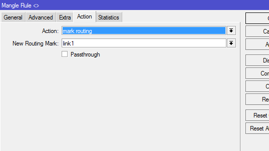

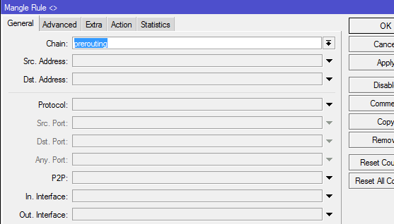

    Ip>>Firewall>>Mangle new
    Cria a marcação das rotas
Nome:	         prerouting.png
Visualizações:	423
Tamanho: 	8,7 KB
ID:      	49535Clique na imagem para uma versão maior
Nome:	         cria_lista_para_a_ser_marcada.png
Visualizações:	350
Tamanho: 	11,0 KB
ID:      	49531Clique na imagem para uma versão maior
Nome:	         marca_a_rota_do_link.png
Visualizações:	408
Tamanho: 	5,9 KB

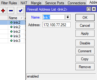

    Ip>Firewall>Address List
    Seleciona a Lista marcada e informa o IP que sai pela determinada lista
Nome:	         define_quem_saira_pelo_link.png
Visualizações:	368
Tamanho: 	7,7 KB

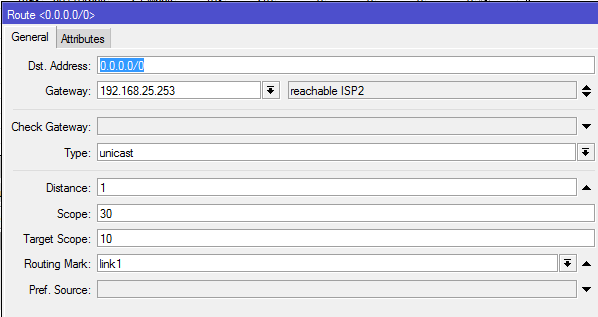

    Ip>>Route Informa o IP do Gateway ou interface PPPoE de autenticação
Nome:	         marca_rota_de_saida.png
Visualizações:	381
Tamanho: 	7,5 KB

    Fiz um poko diferrente mas funfo de boa, meu problema era q tava colocando a conexao na out interface, e tava pauliando tudo aki..
    Agora deu certo, já ta rodando. Show de bola..
