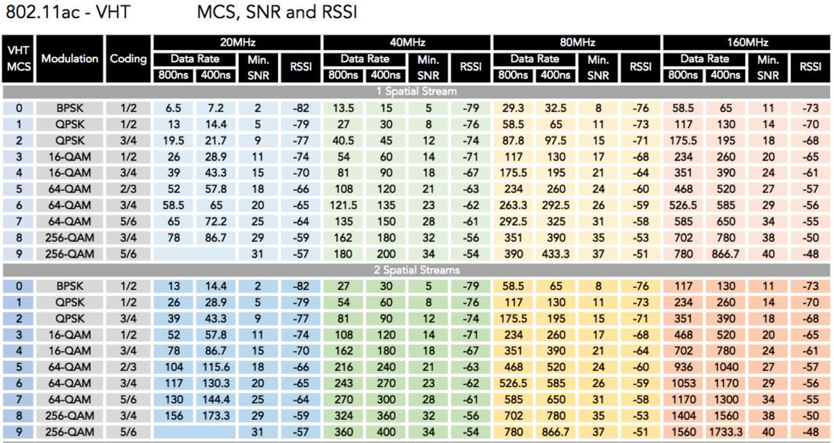

    se tiver orcamento, coloca 4 setorial 90º com roket.2 ou bullet 2hp. fixa mcs baixo 4 a 0 vai dar bom alcance e banda baixa. no cliente fixa em mcs 0 , na torre coloca mcs3 e vai testando, caso nao de baixa pra 1.
    testa em 10MHZ e 5MHZ tambem. vai diminuir a banda, mas vai dar maior alcence.
Nome:	         mcs2s.jpg
Visualizações:	134
Tamanho: 	481,5 KB
