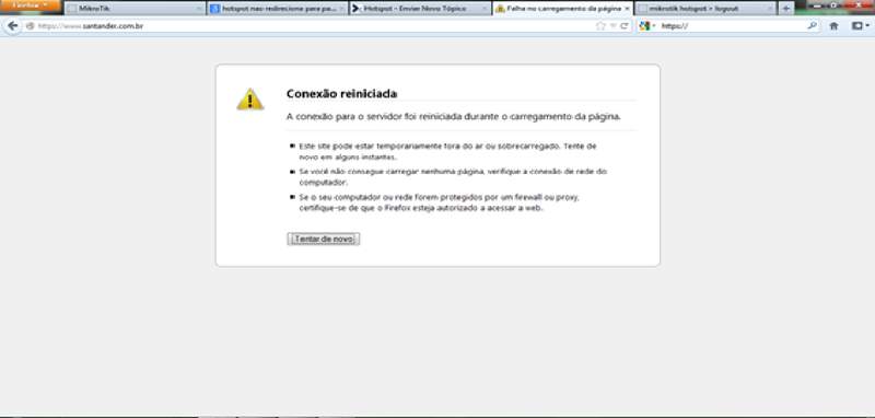

    Padrão Hotspot não redireciona para pagina de login quando for para site com https://
    O certo é sempre a primeira vez que for navegar na internet aparecer a tela de login do hotspot. Porem não aparece essa tela para nenhum site com certificado SSL(https) por exemplo: https://www.santander.com.br/
Nome:	         tela de erro.jpg
Visualizações:	1207

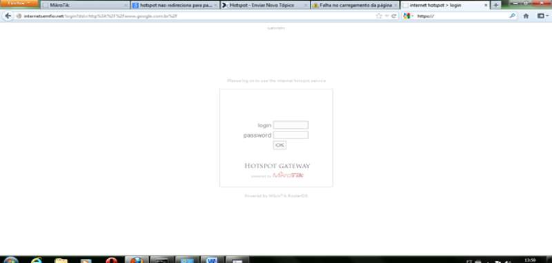

    Mas redireciona normalmente para qualquer site que não tenha esse certificado por exemplo http://google.com.br
Nome:	         sem erro.jpg
Visualizações:	894
Tamanho: 	11,6 KB
    Padrão Re: Hotspot não redireciona para pagina de login quando for para site com https://
    É normal.
    aqui esta indo normal.

    O Pior é que quando está logado no google, ele vai ficar https://google.com.br
    Muitas vezes tenho que tirar o "s" para poder logar.
    Infelismente ainda não foi implementado para as versões atuais do mikrotick, talvez em breve sairá uma versão com o https: funcionando de qualquer modo.

    Obrigado pelas respostas... É que eu pensei que eu tinha errado na configuração mas pelo visto é bug do mikrotik
