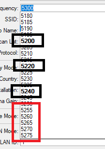

    Então aqui eu só consigo utilizar esses que estão em negrito, vou anexar uma foto, esses que não estão em negrito caso eu coloque ninguém conecta. Já dei uma revirada nas configurações mais sem êxito.
    Foi onde entrei em contato com o suporte do Mikrotik para ver se eles tinham alguma licença igual a UBNT, mas a pessoa que me respondeu, não estava muito afim de conversar kkkkk e acabou em nada o ticket lá.
