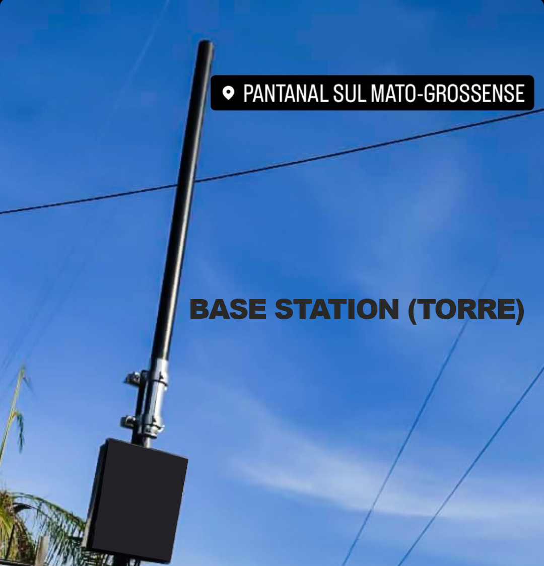

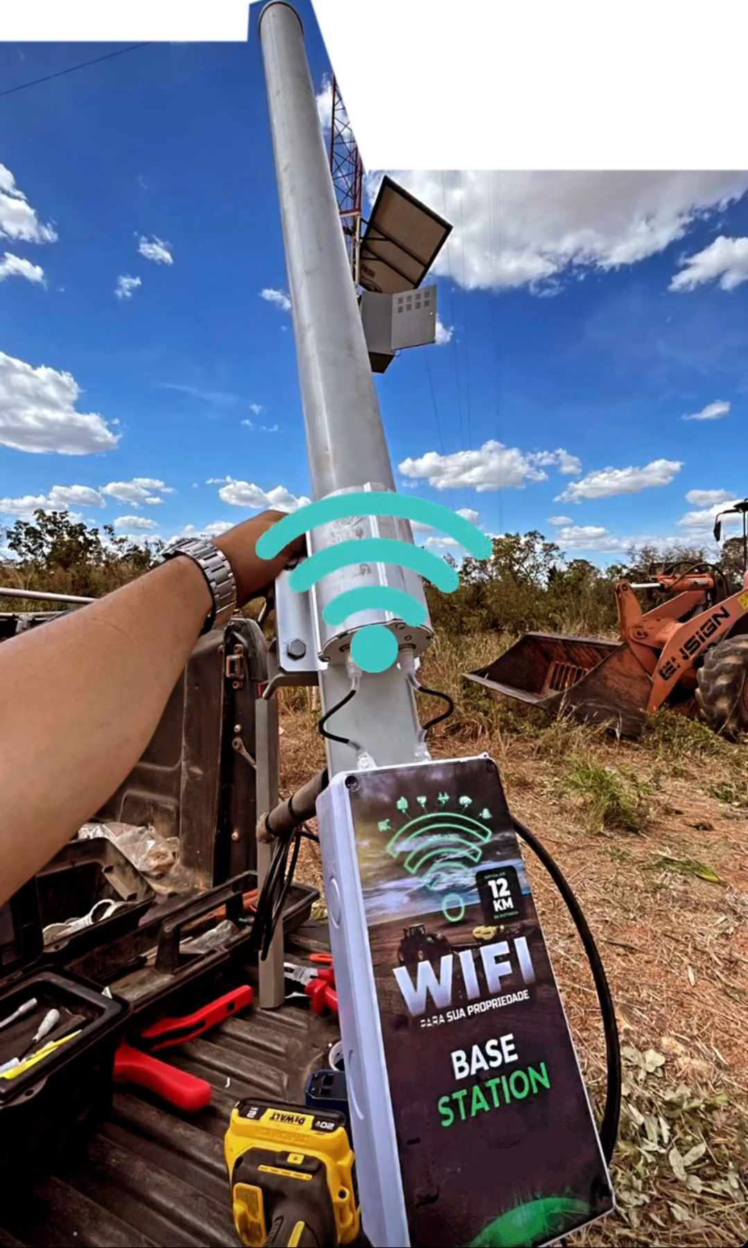

    A moral é a seguinte, pegamos a internet já disponível na fazenda, fazemos um ponto a ponto até uma torre também já instalada na fazenda, instalamos um equipamento via rádio e uma antena OMNI ou setorial para jogarmos esse sinal em um perímetro de 12 km.

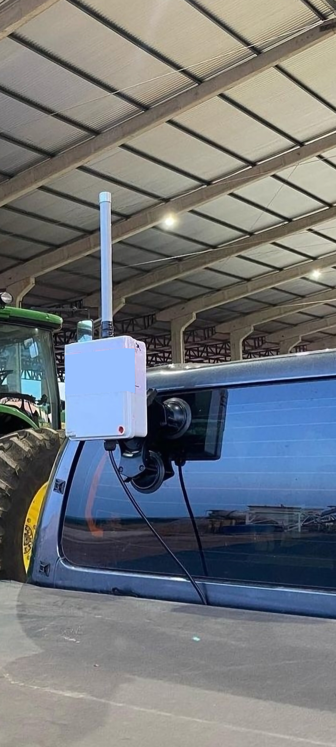

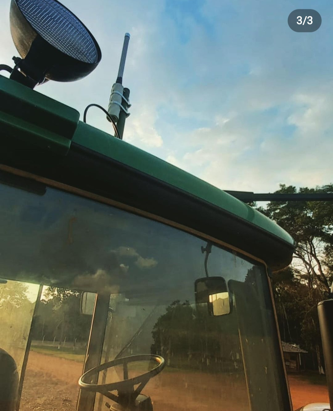

    Em cada máquina vai instalado um kit que compõem: uma antena omni, um bullet/groove, e um roteador para gerar e transmitir a rede wifi segura e assim que estiver na máquina e possuir a senha poderá se conectar a rede.

    Gostaria de sugestões de equipamentos para instalarmos na torre tanto o equipamento radio quanto a antena(base station) que vão na torre principal.

    Segue algumas fotos de alguns equipamentos que os fornecedores da tecnologia estão usando.

    Problema que tô vendo é que com 12dBi num lado, e 9dBi no outro (Pelo tamanho das omni na foto), terá sinal tipo -80dBm em 12km, só em condições bem boas que dá pra ter conexão razoável.
    Só se fixar data rates bem baixos, aí sim dá pra usar -80dBm. Quero ver é não ter mato no meio do caminho tapando visada.
    Já vendi caixinha dessa, mas com CPE do lado de fora, e outro roteador comum dentro, a pessoa teria que saber pra qual lado a sede está pra colocar a CPE virada pra aquele lado, era pra situação específica de sede de um lado do rio e parte da lavoura no outro, tendo que dar uma volta enorme pra chegar, fora isso sempre tem mato no meio, ou a sede tá em local baixo, não lembro de ver algum local com sede bem localizada pra ter torre de digamos 20m permitindo visada pra além de uns 2km (Aqui mato chega fácil nos 20m de altura), difícil pessoal topar torres de digamos 40m pra ter alcance bom. Ultimamente tô trabalhando no agronegócio, tudo local com muito mato no meio (Entre as áreas), ou relevo alto no meio (Sempre tem rio, aquela descida de 20-40m na altitude, vários km ficam atrás do relevo alto).
    Mas a princípio qualquer Bullet ou Groove na base permite plugar em antena 12dBi boa, nos veículos é que precisaria separar, canal 1 na base e no roteador interno canal 10 digamos, até dá pra criar AP e cliente numas interfaces mas fica mais caro que separado, talvez por isso o uso de caixa plástica genérica. Uma RB912UAG com slot mini-pcie dá pra plugar placa e ter então 2 interfaces, fica mais caro que comprar hAP Mini ou Lite pra usar como placa avulsa dentro da caixa hermética, e plugar num Groove direto na antena. Também tem hoje a RBM33 com 2 slots mini-pcie, mas ela e 2 cartões também fica mais caro. E que dá pra usar placa de roteador genérico, digamos um TP-link barato, isso dá. Na verdade até dá pra usar uma dessas placas pra ligar na omni, mas a qualidade não vai ser a mesma, não terá os 22-24dBm de outras soluções (As vezes tem é 14dBm de potência, mesmo em data rate baixo). Mas pra fazenda nem tão grande dá pra oferecer essa opção, um par de TPLink WR720n, troca firmware pra ter modo cliente, com omni 9dBi em cima do teto deve dar seus 4km de alcance com data rate baixo (Se tiver visada).
    Basicamente a questão é preço, pessoal pagaria estação de R$ 1,5 mil? (Omni 12dBi, RB912 2,4GHz, placa mini-pcie e uma omni genérica 4dBi pra alcance próximo) Dá pra ter opções Ubiquiti puro, tipo Bullet + LocoM2, mas acho muito caro. Tem várias opções em Mikrotik mas depende de encontrar direito a venda (RBM33G é capaz de passar dos R$ 1500 nuns distribuidores pequenos).
    Talvez até dê pra soldar pigtail N numa hAP Lite ou mAP Lite, mas talvez falte modo de operação (Client Bridge), nunca reparei nesse detalhe, mas como AP pra só eventualmente 1 conexão talvez uma placa de um TPLink da vida resolve, qualquer coisa troca firmware pra ninguém resetar por bobeira, alguns tipo o WR849 tem 64MB de ram, tranquilo pra OpenWRT da vida, em tese substitui o TPLink 840HP, tem talvez 18dBm em data rate baixo, dá pra um bom alcance, mas pode também só usar como AP nessa caixa móvel.

    O pessoal que já esta no mercado estão cobrando entre 18k a 30k no equipamento da torre principal (base station), a diferença se dá devido ao tamanho e nome no mercado do fornecedor e também porque alguns estão trabalhando com OMNI e outros painéis.
    No equipamento da máquina o valor de mercado está entre 3500,00 a 6.000,00.

    Para finalizar sobre apontar ou alinhar equipamento para torre da sede não é possível, por isso todos usam antena omni, vamos instalar em carros, máquinas, motos, ou sejam todos se deslocam e por isso não teria como manter alinhamento.
