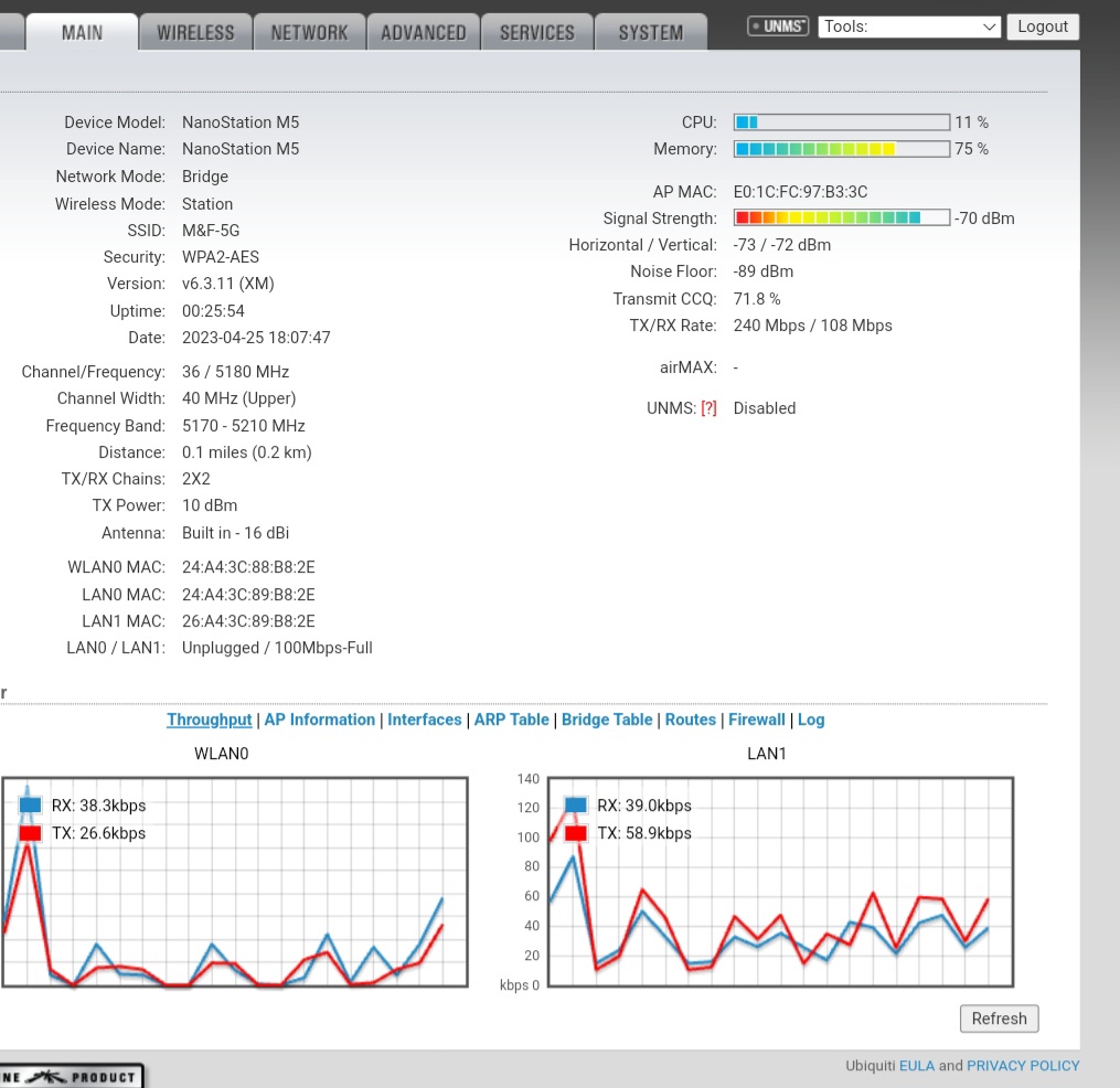

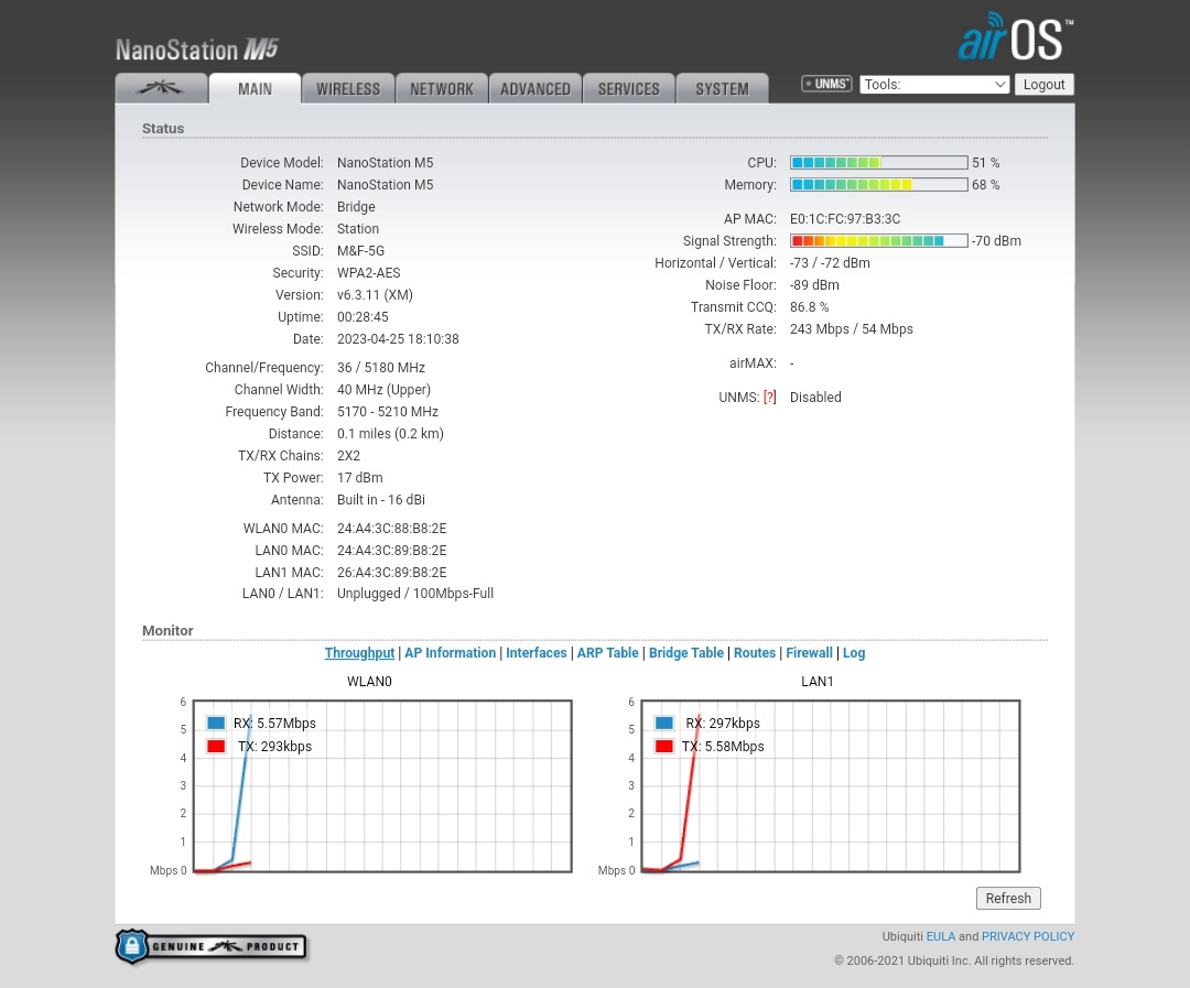

    Pessoal, desculpa a demora, foi correria esse fim de semana. Fui testar o rádio hoje pra mandar o print, por incrível que pareça o rx subiu. Mas notei que ao subir a potência, ele tende a cair. Cheguei no máximo em 17dBm, fui acompanhando com o speedtest trabalhando, sempre conseguia mais upload do que download. Acredito que chegando em determinada potência ele deve zerar, mas tive que parar os testes para um compromisso. Tentarei concluir amanhã

    Manda print das abas de configuração (dos dois rádios: Estação e AP) pois aqui parece travado em 10dBm. E em 200mts (distância informada no rádio) não era pra estar -70dBm de recepção.
    Tem alguma config errada ou na estação ou no AP. Por isso é importante print dos dois para análise e ajuste.
    Padrão Re: NanoStation M5 com rx zerado
    Esqueci de informar, estou com o rádio em bancada. Os testes foram feitos com os equipamentos próximos (aproximadamente 10 metros)
