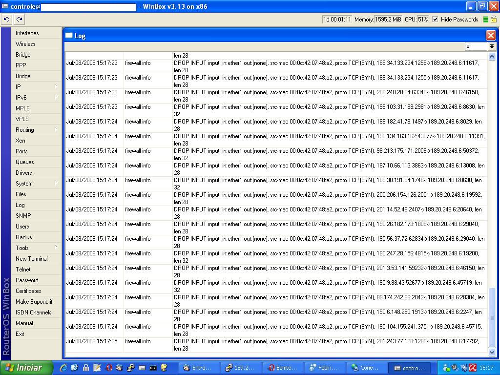

    Padrão Alguem sabe que erro é este?
    Boa tarde companheiros
    Recentemente apareceu em nosso mikrotik o erro da tela em anexo e gostaria de saber se alguem ja possou por isso ou sabe como bloquear, este erro esta aumentando e muito o processamento do nosso servidor.
    Conto com a ajuda de voces
    Marcelo

    Citação Postado originalmente por mgn5005 Ver Post
    Marcelo
    Na verdade isso não é um erro, mas sim LOGs de regras de firewall. Abra o seu firewall e procure todas as regras dew log e desabilite-as (é mais fácil assim, procura todas as regras que estiverem verdinhas que são de log)... Isso ae, salvo em excesso não prejudica o server (só a leitura de Logs mesmo, pois não dá para ler nada)....
