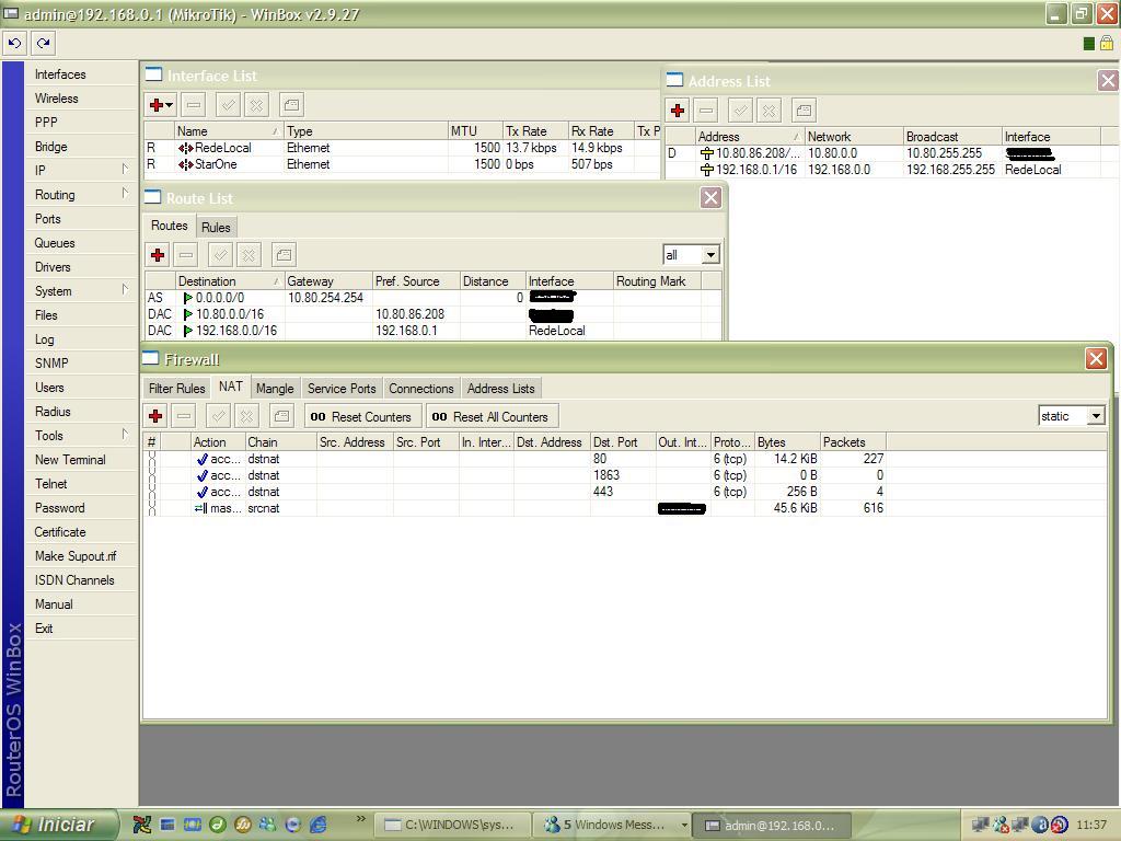

    Olá pessoal,
    Estou tentando fazer com que um mk repasse o link que entra na interface ethernet, para uma segunda placa ethernet tbm. como se fosse uma brigde.
    Isso por que estou recebendo apenas um ip e preciso conectar mais maquinas...
    Olhem o screen com as configurações que ativei lá, do jeito que está, eu não consigo navegar e nem pingar no gateway.
    Se alguem poder ajudar, agradeço muiot, já que esquentei com a cabeça, e sei que a slução não está tão dificil apenas não está visivel para mim :d.
    []'s

    Citação Postado originalmente por Josevaldo Ver Post
    Olá pessoal,
    []'s
    Da uma olhada em nat é srcnat e não dstnat e em action masquerade
