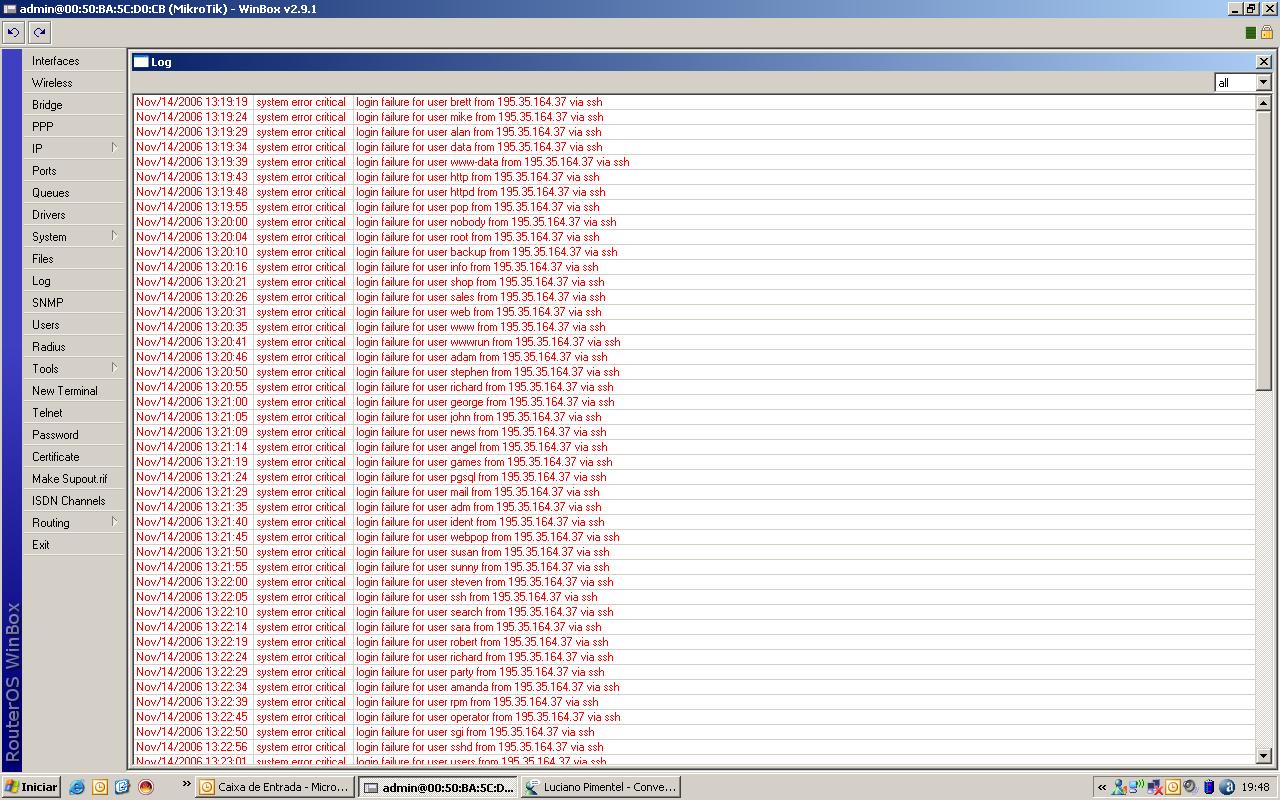

    Red face Alguem tentando entrar?
    e ai galera...
    por favor pessoal...
    deem uma olhada na imagem...
    é alguem tentando entrar no meu MK???
    Grato desde ja pelo esclarecimento...

    Vc sabe de quem e o ip?
    vc pode mudar a porta do ssh ou ate mesmo definir o ranger de ips que tem acesso ao mk.
    vai la em ip / service / ssh / availabre from:
    coloca a mascara que peque as maquina que vc acessa o mk.

    add chain=input src-address-list=drop_port_22_23 action=drop comment="Bloqueia \
    Porta 22_23" disabled=no
    vê se resolve ae .........
    o meu tb to vendo isso.. ja fazem algumas semanas.. parece q é algum prog de bruteforce para ssh
    mas ainda nao fiz nada para bloquear.. pq normalmente esses progs nao conseguem nada
    hehehhe...sim sim....e ta vindo externamente, nao é da rede interna
    vou bloquear no firewall ou mudar a porta ssh...
    flwss...brigadao pela dica galera
    t+
    concerteza isso sao tentativas de acesso ao seu servidor mikrotik, pelo que vi vc n deve ter tratamento nenhum de firewall no seu servidor, mas basta colocar uma regra no /ip firewall filter na chain INPUNT com acao de DROP nas portas 21 a 23 que resolve esse problema ou desabilitar em /ip service a porta 22 do SSH.

    Prontooo...
    ninguem mais entra por ssh...hehehe...
