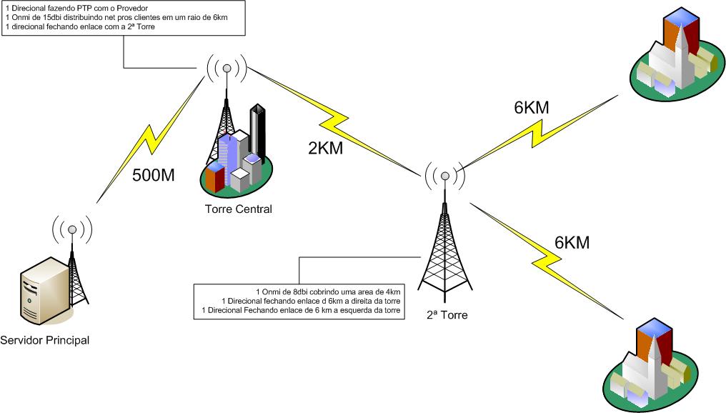

    aê pessoal, eu to prestes a montar o esquema da figura em anexo, mas to com a seguinte duvida:
    no servidor principal, na torre central e na segunda torre placas ag530 ou ate mesmo as ag520, a duvida é se com essas placas conseguirei fechar esses enlaces???
    obs, faltou especificar no desenho, as antenas direcionais são zirok de 24db
    será q esse esquema da certo pessoal????
    desde ja agradeço.

    olah amigo.. vai dar certo sim .. pode fazer.. mas eu prefiro antena 5ghz da hyperlink..
    Falowwww''sss
    Pode fazer sim.
    Temos algo bem semelhante
    500m do servidor até a primeira torre em 5.8 com AG530, e depois mais 5km até outro ponto com AG530 tambem.
    Não deve ter problemas não.
    Usamos Zirok fechada
    olá amigo halbebruno, melhor vc fazer o enlace servidor principal-torre central com 5.8Ghz pois se fizer a 2.4Ghz provavelmente ele vai chegar no "gargalo" se vc tiver nele um tráfego maior que 1Mb,
    falow...
    agradeço a ajuda de todos, agora posso fazer sem preocupação se da certo ou n!!!
    so mais uma duvida, qual a potencia das ag520??? a mesma q a 530??? ela tb se adapta bem pra esse projeto ai???
