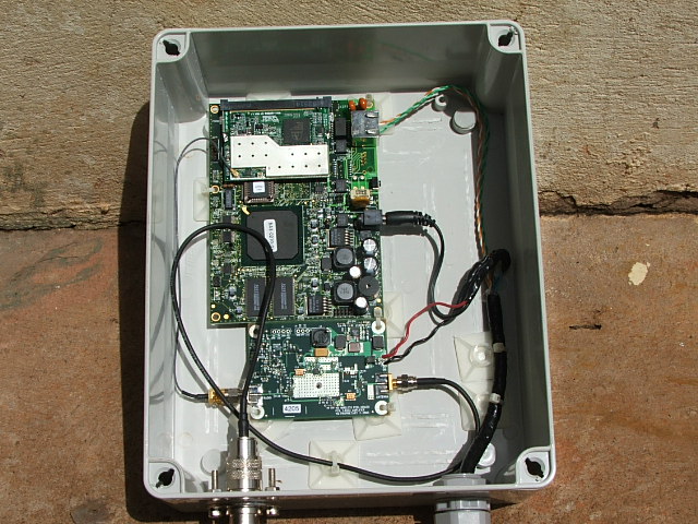

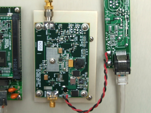

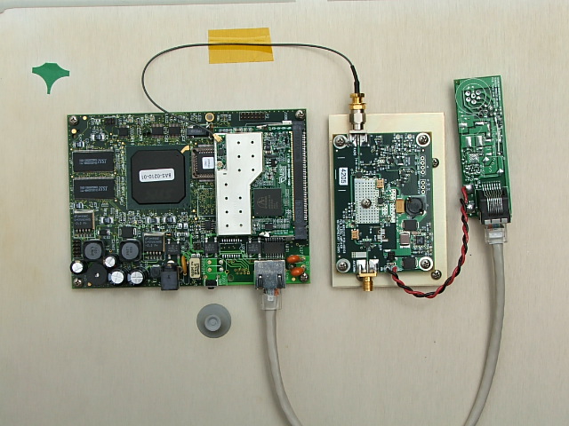

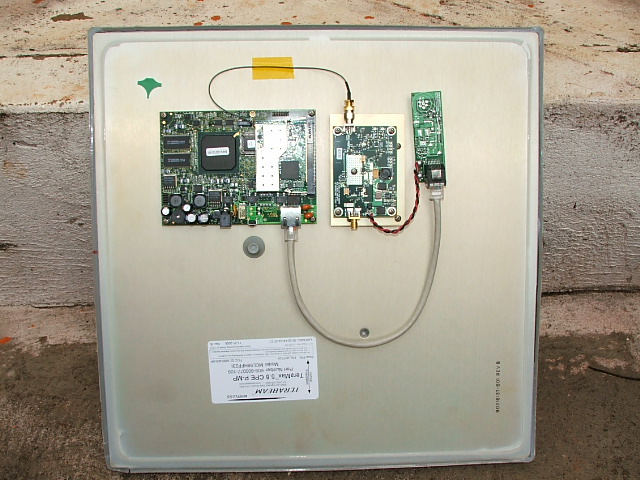

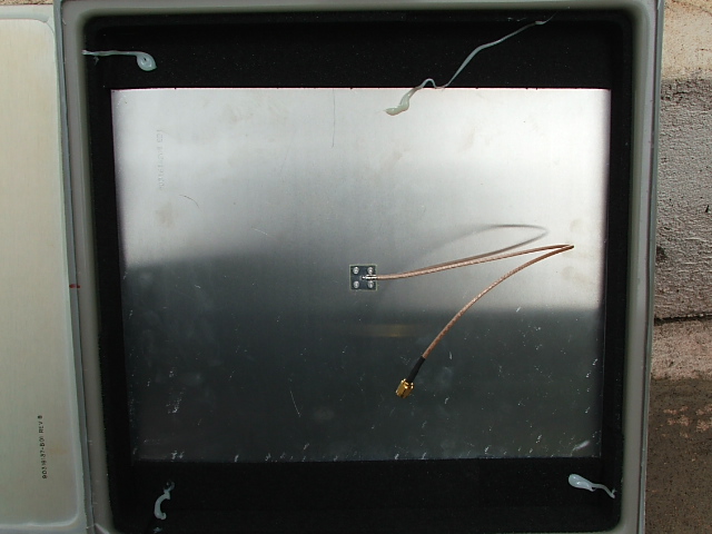

    Pessoal desmontei um Cpe Teramax e coloquei com antena externa hehehe, tirei fotos do procedimendo mais a noite posto pra vcs, ficou muito filé.

    Fotos do CPE modding do Xandy vou posta pra ele as fotos dessa modificação que ele fez.

    e a danada tem um cartao atheros dentro hem !!!
    rsrsr
    é de corta o coração quando vejo que pagamos por uma negocio tão caro quando vai ver eh um cartão com um amp e uma anteninha lenhada.

    Ta rodando legal aqui com as antenas que coloquei, usei antenas da Ideal de 24 DBI, o problema do CPE é aquela encrenca de conector, pode vedar do jeito que for que ainda entra agua, e aqueles pinos é uma tortura pra soldar fora que fica uma merda, um equipamento tão caro com um conector pessimo daquele, agora com a caixa ermética ficou filé gostei.
