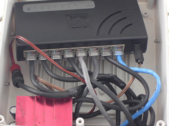

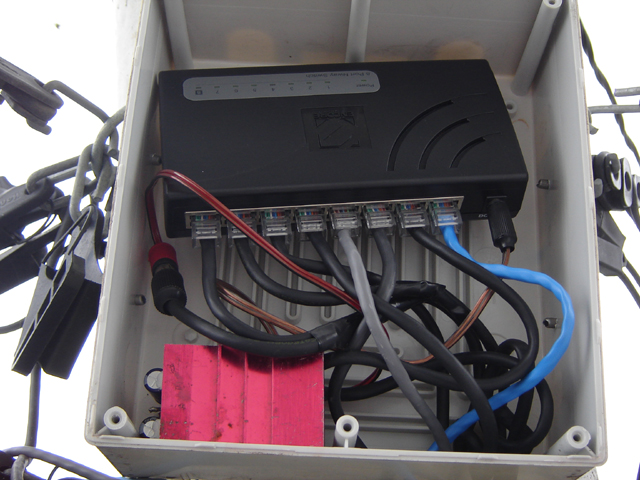

    entrão deixa eu explicar como uso os meus que vcs vão entender, ele são ligados em uma ponta um aliminador com 18v ai ligo no cabo de rede como um PoE e chega la na ponta tem uma fonte que regula ela pra 5v, vou ta postando fotos amanhã, me lembrei de uma caso aque que usei ele com a fonte que vem nele e travava mais oque eu tenho dentro do provedor no inicio de meinha rede a cabo não trava.
    Pra tirar todas as duvidas amanha tem a foto do encore PRETINHO no poste rodando huauhauhauha

    como eu falei ta aqui as fotos de um de meus hubs no poste, da forma que eu uso, acho que os clientes não queria ficar se o hub ficasse travando toda hora né? e pode ver que ta lotado ai as 8 portas. a fonte não é original é um PoE que fazemos aqui, pode ver esse dicipador vermelhor com os capacitores e tem um regulador do lado esquerdo.
    Para quem teve duvida da uma olhada nas fotos.

    OK, camarada! Só para ficar bem esclarecido, em momento algum duvidei de vossa palavra! Acredito que, apenas para internet, o Encore deve ser ótimo.
    Pelo que percebí, você e sua equipe são deveras caprichosos... Essa fonte P.O.E., com estabilizador de voltagem (voltagem regulada), dissipador e capacitores que você criou, com certeza possui capacidade de corrente e filtragem de espúrios superdimensionada ao uso a que se propõe. Com certeza, será incomparavelmente superior a qualquer outra que vêm original nos switchs, resolvendo o problema de travamento (reclamação da maioria dos usuários).
