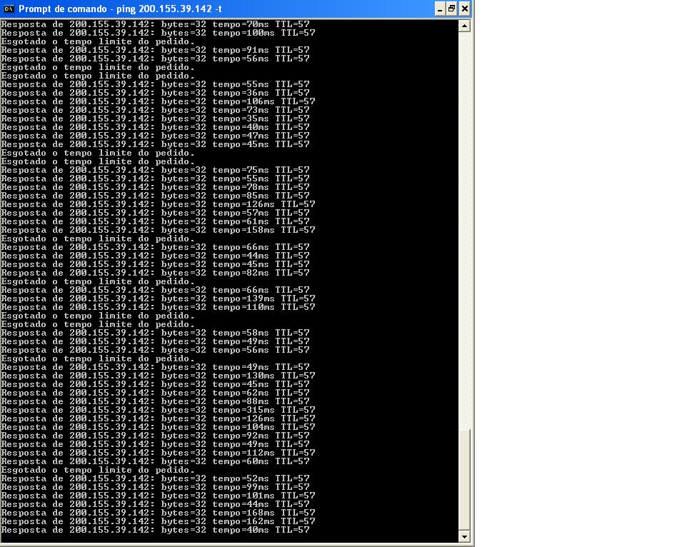

    To com um problemão aqui, to com um ptp usando CPE novos, 3KM visada inteira (so tem uma torre de telefone no caminho mas o link passa perto dela) e o ping ta um caos ja fiz conectores fiz de tudo mas nenhum resultado dem uma olhada no ping.
    Me ajudem ai.

    xandy,
    Tem condições de você parar esse radio e levar ele pra um campo de testes, pra certificar onde vai está o problema dele, pois tenho conhecimento de como está montado eles e realmente não eh para ta como está com essas perdas de pacotes, então coloque outros radios fazendo esse enlace ai amigo e leva eles pra algum lugar pra fazer os testes sem o uso do amplificador, como tinha te falado e outras coisinhas a mais mais pra checar se ta tudo ok.
    etaaaa dor de cabeça hein??
    abraço
    qual a velocidade que vc usou ??
    tenta colocar 24mbit.. ou 18mbit...
    A única coisa que ta faltando é tirar o amplificador mesmo, aqui na bancada fica tudo zerado, ele ta em 24MB, na verdade esse ping ai é remotamente, ele direto fica em 1 e ms e derretente arrebenta tudo mesmo sem trafego.
    Ale
    voce verificou a polarizacao das cpes ???
    talvez uma esteja na vertical e outra na horizontal..
    como vc configurou elas ??
    tira um print das configuracoes ...

    Na verdade eu tirei da antena original, coloquei em antenas externas da Ideal de 27 DBI, aquele conector que vem na CPE é muito ruim fica dando pau direto ai coloquei o radio na caixa hermética.
    Ale
    xandy tira o amp pra ver, é o unico passo que resta hehe
    Ah mais um detalhe, hj mudei umas configurações, deixei em 12 MB e se diminuir a pontencia não funciona so funciona em maximo, testei de manha dinovo, o ping ficou zerado ai vai pindurando gente nele ja era, sei não acho é que ele não aguenta o tranco mesmo.
    Ale
    aguentar o tranco sim, eu tenho um par de cpes fazendo um ponto a ponto para 4 aps... trafega em meida 4mbit nesse ptp.. o ping :

    fica assim 24 horas por dia.. inclusive hoje ta chovendo mto aqui !!!
    ha algo errado ai com sua configuração...
    Mas não pode, ja fiz de tudo configurei de todo jeito possivel, mas vou fazer assim amanha vou dar um print screen e mandar pra vcs darem uma olhada.
