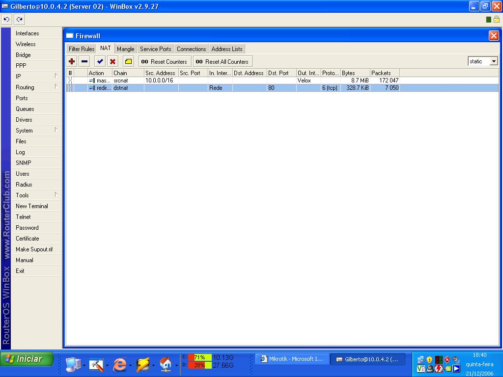

    Boa tarde a todos ...a algum tempo meu MK esta funcionando perfeitamente !! agora instalei uma placa wireless d-link 510 pelo no t eu consigo conectar !! entrar no winbox !! porem nao consigo navegar !!vou ter q criar outra regra de nat !! pra essa placa tbm !!! hoje eu tenho um aregra de nat .. da conecção de entrada para uma faixa de ip ... se alguem tiver algum exemplo d ecomo fazer funionar !!! .. eu agradeço
    como esta funcionando :
    ===> placad e rede ==> AP ( navega )
    ===> link ==> MK
    ===> placa wireless ===> cliente ( Nao navega )
    Padrão Segue screen da configuração atual !!
    Segue configuração atual do nat
Nome:	         nat.JPG
Visualizações:	166
Tamanho: 	86,0 KB
    cara adiciona o mascarade para a placa de rede wireless...
    Faça uma regra de Nat pra sua interface wireless, coloque em srcaddress o o range de ip atribuído a ela.
    falow
    Padrão Resultado
    Fiz o Segundo NAT puxando a interface wireless porem nao esta interligando a placa wireless ao systema !!! OBS ... eu so consigo acessar o Winbox via MAC .... pelo IP q eu atribui a interface eu nao acesso .... No aguardo

    Citação Postado originalmente por dumer99 Ver Post
    Verifique o ip dessa interface, use uma classe diferente das outras placas, verifique a rota se aponta para o ip do link.
    Padrão Blz Marcelo
    Valeu pela dica !!! .... quer dizer q tenho q colocar outra faixa d eip so pr ainterface wirteless e criar uma NAT entre as faixas de IP??? ate agora eu uso somente a interface LAM q manda o link para o AP ... eu nunca configurei a interface wireless .... entendeu !! ter 2 saidas do link !!! so nao sei direito como fazer isso !! para 2 interfaces !! agradeço a ajuda...se puder me auxiliar a configurar agradeço ...
    Kra a nat é para todas s interfaces, vc precisa deixar a wireless como ap bridge e verifica se esta tudo certinho
    Padrão Blz Marcelo
    Eu configurei a placa com AP bridge mesmo !!! com o not conectado no wireless eu chego ate o ao Mk via winbox ... atrave zdo MAC ...e como porem os pacotes nao passam para o link !!! ou seja !! o wireless esta funcionando perfeitamente .... ... deve estar faltando alguma regra para direcionar o trafego pra interface wireless !!! hehehehe mas com certeza com a ajuda de vcs .. vou achar o problem a!!! ... obrigado
