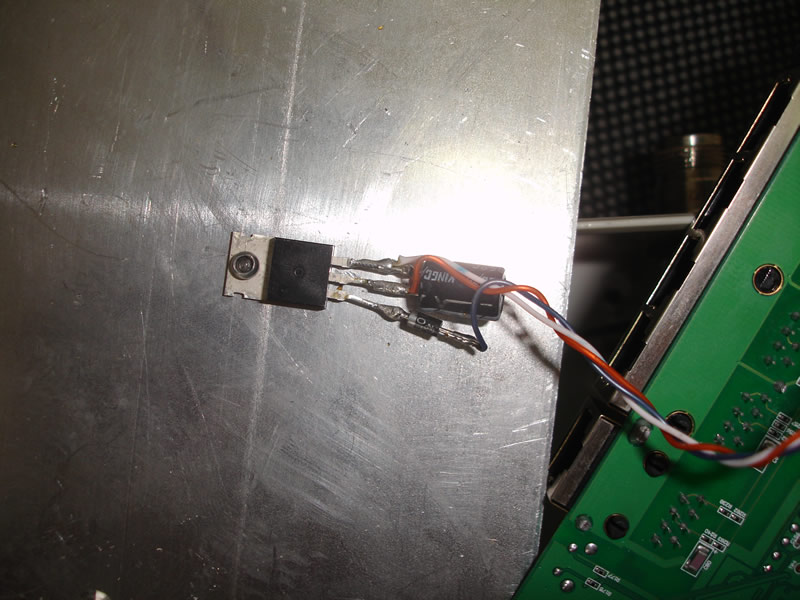

    uma dúvida, esses dias copiei um circuíto PoE de um rádio que alcança até 60m. Achei legal a Idéia porém ela se torna cara, vou explicar como funciona:
    Ele utiliza o transístor L7808 (Regulador de Voltagem) onde alimenta o radio com uma fonte de 18V pelo cabo de rede, antes do radio tem um circuíto com o transístor que vai regular a voltagem para 12V e assim liga no rádio, porém pelo que pesquisei, o L7808 regula para 8V a saída, estou certo ?
    Bom, Só que este PoE deles acaba se tornando caro para fazermos aqui, pois compramos os rádios com fonte já de 12V x 1A e uma fonte de 18V custa hoje aqui R$50,00, aí eu pergunto:
    Tem como fazer esse PoE com a mesma fonte de 12V do radio?, levando corrente por cabo de rede de 35m por exemplo a fonte
    de 12V vai perder potência na chegada certo ? então, existe algum regulador de voltagem que eu possa utilizar para levantar o ganho da fonte novamente na chegada dos 35m, ou com capacitores ? assim eu posso utilizar a mesma fonte.
    Hoje eu já utilizo um "PoE caseiro", até 15mt de cabo ele funciona bem utilizando a mesma fonte, no caso eu só "aumento" o cabinho dela pelo cabo de rede, na chegada do rádio eu ligo o "plug" dela e conecto no rádio.
    em anexo a foto do PoE com transístor.

    johnicar, eu aqui utilizo radios AP Router (WR254 fonte 12V 1A), vc utiliza até 40mt sem nenhum componente ? direto na fonte ? Quanto aos reguladores LM 78XX, sei que aquecem, entao iria prendê-lo a um dissipador de alumínio para nao esquentar tanto, em anexo tem uma imagem mostrando !!
    Outra coisa, as fontes q vem agora, sao tipo as de celular ! Eletronica, nao estabilizada.. tem algum problema será ?
    Everton
Nome:	         l7808-1.jpg
Visualizações:	685
Tamanho: 	91,4 KB

    na verdade as fontes weletronicas sao reguladas,eu uso as que sao 12v tipoa do alfa , ovislink, e wrap254 direto , sem reguladorate uns 35 40 mts na maioria das instalacoes nao pasa de 25, ja que a perda e de 1,5 v aprox, ja as que sao eletronicas a fonte da 12 v mesmo, entao eu nao sei nos wrap que voltagem minima ele nesesita, os ovislink eu abri e ele tem outro regulador interno para 9 V entao eses funcionam sem problemas, mas a terminando se vc tem conhecimento de eletronica e so desmontar a fonte chaveada e modificar para que fique em 13,5 aprox, caso nao, me mande uma foto desas fontes que vejo como modificar. A modificacao e apenasa troca ou alteracao de um resistor.
