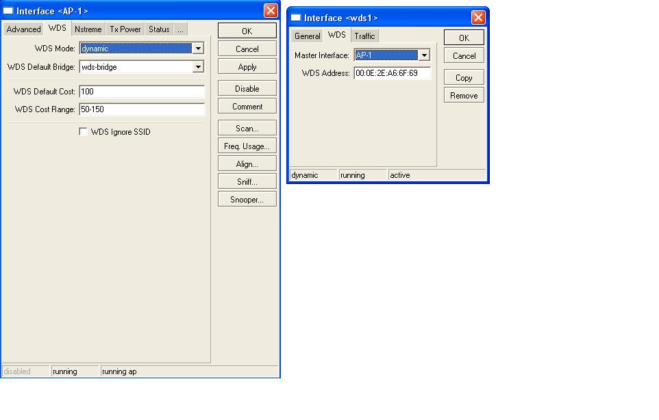

    Tenho um ap Mikrotik, quero colocar ele em WDS com um ap com o firmware AProuter, mas não sei como fazer já pesquisei muito no forum e não achei nada.
    Meu MK está como AP Bridge com clientes navegando e meus clientes estão de cobaia vendo toda hora cair o link com minhas configuraçoes no WDS erradas.
    Pleaseeeeee! a questão do Radio com aprouter não é o problema pois a configuração wds nesse firmware é moleza.
    Não sei fazer isso no Mikrotik.

    Espero que os screens abaixo posso te dar uma força ae.
Nome:	         wds.JPG
Visualizações:	124
Tamanho: 	49,9 KB

    Citação Postado originalmente por rps67 Ver Post
    Brother, muito obrigado, so uma coisa essa configuraçao de WDS-Bridge é para o AP com o link da net ou para ambos?
    Valew!
