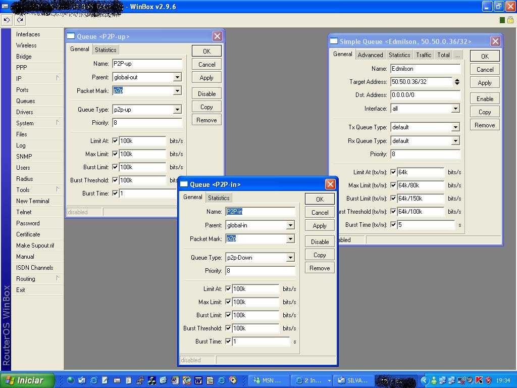

    segue as imagens do p2p.

    Nestes controles mantenha ligados apenas o "max limits". Faça um novo teste e poste o resultado. Parece que as outras funções que estão liberando sua banda. Responda também se os clientes ficam o tempo todo acima da banda limite ou só por alguns estantes....

    Padrão Desmarquei
    Desmarquei as outras opçoes do controle p2p e vou observar hj. Referente a pergunta do amigo catvbrasil vou observar novamente mas a impreçao que tive era que ficava ocilando tipo assim: 100k 120k 150k 200k 50k 100k ...

    Acho que seu controle de p2p, pode ser melhorado, e é o que realmente tem influênciado na alteração da banda. Desmarque as outras opções conforme sugerido pelos colegas, e depois poste os resultados aqui.
    abraços ....
    Este "BrustLimite" está dando + 100kb para cada cliente no P2P; Ele serve basicamente para isso e normalmente dá esta banda extra de acordo com o tempo configurado no "Brust Time". O "Brust Threshold" é quanto será liberado no máximo acima do "Brust Time". Sinistro!!! Vc tem o limite máximo, o limite acima do máximo por tantos segundos e ainda tem o a variação máxima acima ou abaixo (dependendo do valor) que esta variação máxima pode atingir!!!!!! Desabilita como sugeri acima e testa novamente. Posta o resultado!!
    bom dia amigos, desmarquei as outras opçoes e deixei apenas o max limit marcado e ainda assim alguns clientes estoram a banda que ta controlada em 64k up chegando em 160k 200k em estouros de 2 segundos
    o dow tb esta ultrapassando.
    mas acho que é uso de trafego p2p
