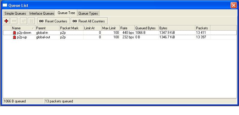

    Estava analisando o queue list e me deparei com um problema, eu configurei o Max Limit em 100/bps tanto p/ down como up, quando vejo se a regra esta funcionando me deparo com estes valores 440/bps down e 232/bps up em Rate, minha pergunta e bem simples isso esta correto?, ou minha configuração esta errada?, gostaria da ajuda dos amigo p/ esclarecer esta duvida!!!
    Obs segue em anexo uma imagem tirada p/ vcs analisarem

    Primeiro, desta forma você não libera nem 1k de banda pra p2p. Para liberar corretamente você deve colocar o 100k (com "k" minísculo); Faça esta alteração e tente novamente. No meu ver, acho que devido a banda liberada ser menos que 1k, o p2p não está controlando. Pode ver lá, que os picos estão em mil e poucos bits (1k e alguma coisa).
