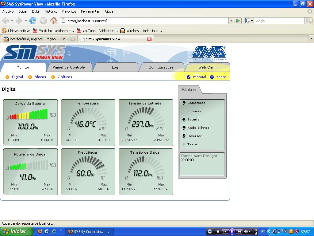

    Recomendo você utilizar esse No-Break (postei uma img abaixo) nessa sua repetidora e claro em todos os outros pontos, te poupará uma viagem só para verificar a energia do local, já que o acesso dele é feito remotamente por http =), analize ele se precisar com um técnico em energia para averiguar se está tudo ok:
    Não sou muito bom, se falei asneira me corrige aew. abraços
Nome:	         Img_NoBreak_SMS.JPG
Visualizações:	143
Tamanho: 	111,0 KB
