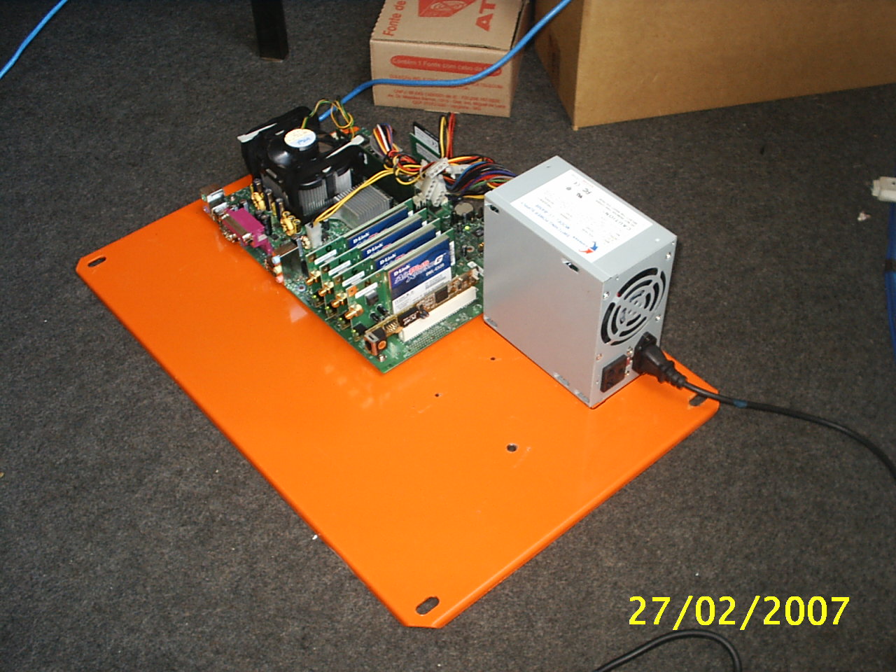

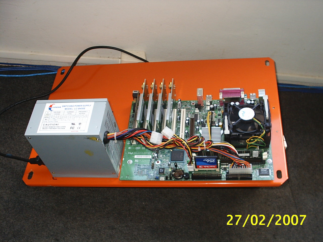

    Bom pessoal, vou subir meu terceiro MK essa semana, se tudo der certo.. Segue a foto dele.
    Mas esse tópico não é sem propósito.. Vou ligar cada uma dessas G520 em uma setoria TSM de 15 dbi 90º, todas no mesmo mastro e com distância de 1,20 metro entre cada uma, que seria suficiente segundo o pessoal da TSM.
    Irei usar o mesmo SSID nas 4 placas, e os canais 11 e 6, repetindo nas antenas que estiverem de costas uma pra outra. Como terei cobertura de 360, pensei em apontar uma antena para cada ponto cardeal, Norte, Sul, Leste e Oeste. A norte e sul, usaria canal 11, e a leste e oeste, o 6. Está correto assim? Tenho moderada interferência no local, pois tem mais umas 4 direcionais lá no ponto, levando links pra outras cidades...

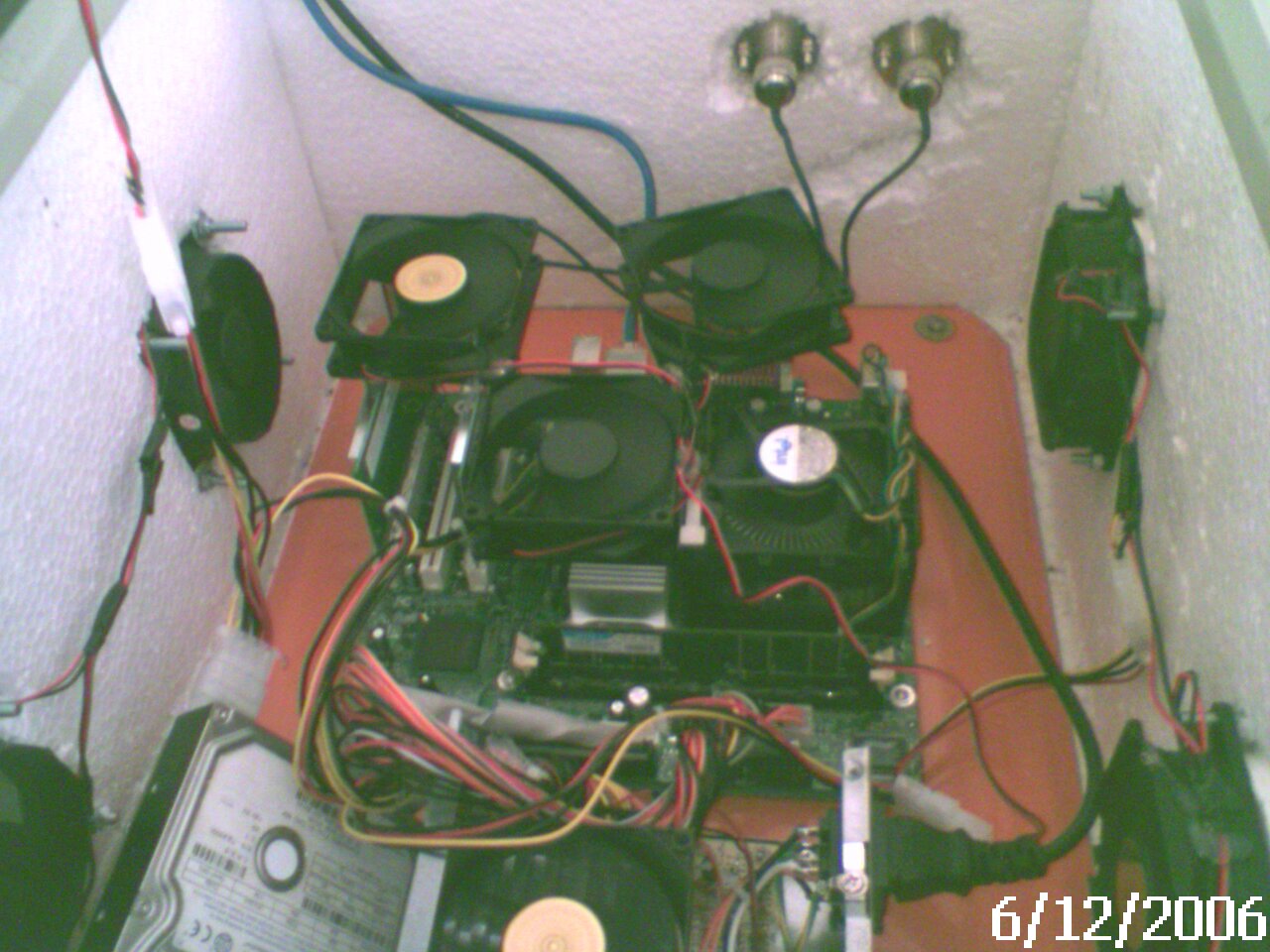

    deixa eu postar o meu
    usei varias fans e isopor
    e ide dom flash não hs como esta na ft

    Acho que você realmente pode ter problemas com interferências geradas por sua própria torre... O aconselhável é trabalhar com canais diferentes, pulando ao menos um do outro... Saiba que mesmo estas antenas irradianto todo o sinal para frente, normlamente sobra algo nas costas (seria a tal "relação frente-costas");;; Sobre os SSID aconselharia utilizar o mesmo, porem diferente, numerando por exemplo...

    Poderia então utilizar, por exemplo, Tecwave-N, Tecwave-S, Tecwave-L e Tecwave-O ... usando canais diferentes, não estarei "poluindo" o espectro?
    Os outros links q tenho nesse local, saem pelo canal 11, 13 (1 ap ovis 5460 q atende 1 cliente distante somente) e 3... me sobrariam 1, 2 4 5 6 7 8 9 e 10.. mas o 1 tem outra repetidora usando perto dessa... quais os melhores pra mim usar nesses 4 painéis?

    Hehehehe, vc tem um "exército" de coolers a sua disposição! Forrou toda a caixa por dentro com isopor? Ficou bom, ajuda a manter a temperatura mais baixa?

    Citação Postado originalmente por Benatto Ver Post
    Rapaz eu n me a riscaria colocar Isopor n, imagina sua fonte da um curto perto desse isopor... putz, é fogo na hora.... cuidado... tinha que ter pelo menos uma camada de ferro depois do isopor.

    Basicamente sim e não... O ideal seria usar os canais 1, 5, 7 e 9.... Sobre os SSIDs estão ótimos assim.....

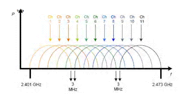

    Os tópicos que li aqui divergem com publicações de especialistas e professores... neste caso pelas publicações o certo seria usar os canais 1... 6... 11... pois são canais que as frequências não ser encontram e 03 antenas setorias de 120º...
    Agora fiquei confuso? fugir a regra funciona ou não ????

    Realmente isso está na teoria, só que existem casos e casos... Poderia aprofundar mais, caso tivéssemos um analizador de campo, poderiamos de fato analizar tal situação com mais perfeição... Pode-se aplicar o ques professores ensinam na teoria, mas é aquilo... Esta teoria refere-se ao sistema "perfeito"... Cada placa wireless é fabricada com materiais diferentes (na maioria dos casos), cada uma recebe calibrações diferêntes... Cada uma, então poderia sofrer interferências em canais "x", outras poderiam ser em canais "y"... Como disse, somente com um teste prático de analize do sinal, com equipamento específico (analizador de aspectro) poderiamos precisar isso... No mais, a nossa recomendação (profissionais do under), é utilizar equipamentos de boa qualidade e principalemnte equipamentos que temos experiência em campo... Esta seria uma análize "cru" do sinal...Equipamentos de boa qualidade trabalham com filtros e sistemas para evitar a sobre-posição do sinal... Pela teoria teriamos sempre apenas 3 canais disponíveis em 11... Por isso enfatizo... Junte a teoria convencional, a teoria dos nossos amigos daqui e também a prática e veja o que é melhor para seus sistemas... No mais, estamos aqui sempre para tentar resolver os problemas de todos.... Valeu!!!

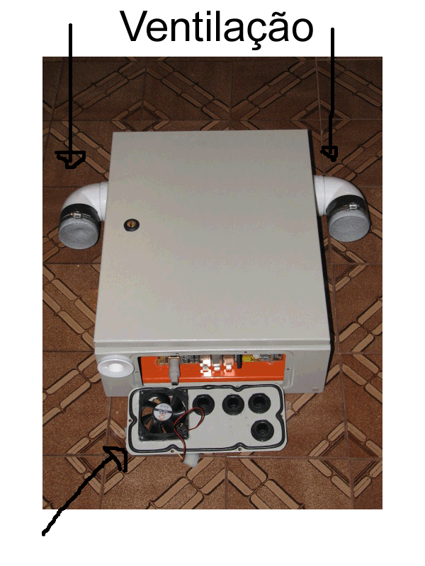

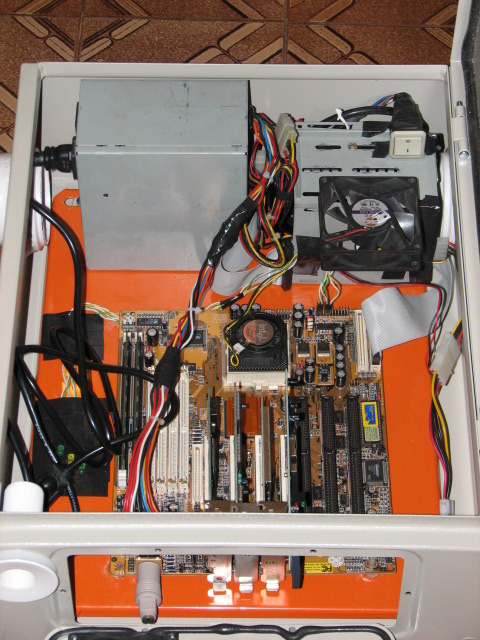

    Senhores...
    Depois de algumas pesquisas cheguei até esta caixa!!! busquei ventilar bem a caixa e jogar o ar da fonte para fora!!!
