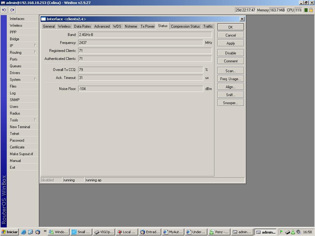

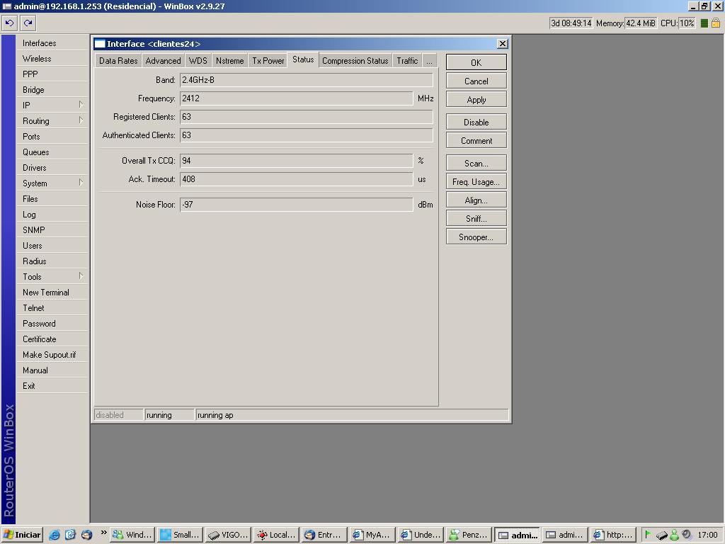

    é o atheros 5213... nesse exato momento estou com 71 num pop, e 63 em outro, online simultaneos, sem problemas. hehehe
Nome:	         imagem.JPG
Visualizações:	224
Tamanho: 	85,6 KB
ID:      	480   Clique na imagem para uma versão maior
Nome:	         imagem2.JPG
Visualizações:	199
Tamanho: 	82,4 KB

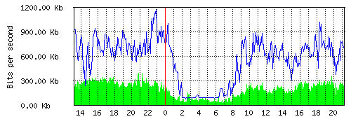

    e a media de trafego deste pop seu quantos mega por sec ?
    Nov 2005
    Espumoso, Brazil
    2.405
    Citação Postado originalmente por fernandolv Ver Post
    segue o grafico da interface...
Nome:	         daily.gif
Visualizações:	169
Tamanho: 	16,7 KB
