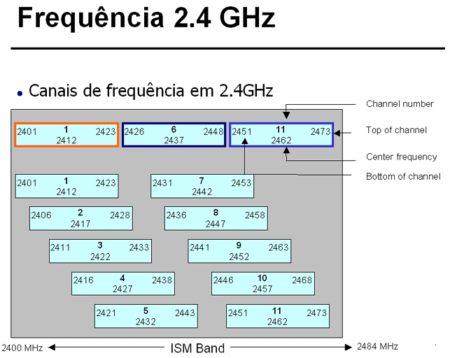

    Em 2.4, o ideal seria ñ repetir canais no mesmo ponto.
    Estou anexando um arquivo, contendo as frequencias usadas por cada canal, onde vc pode visualizar como os canais se sobrepoe e quais ñ interferem em quais.
