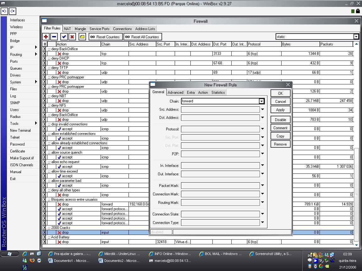

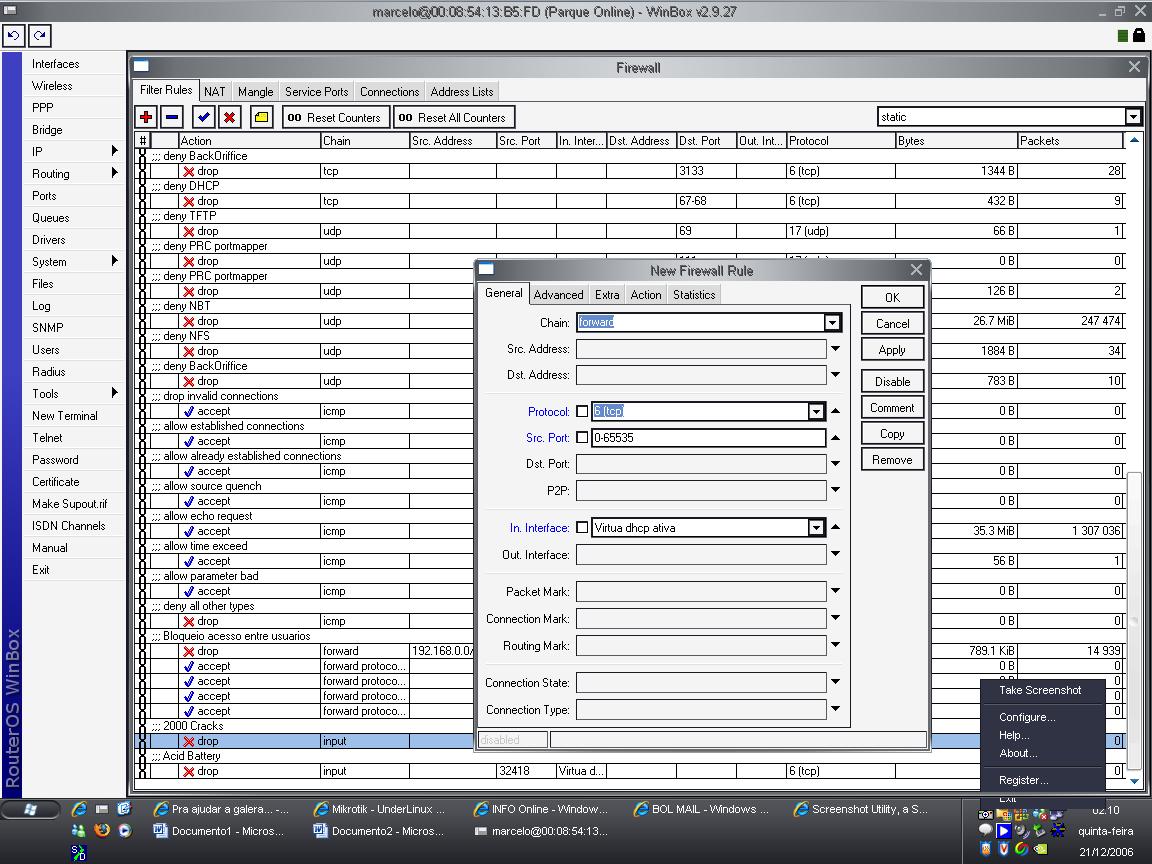

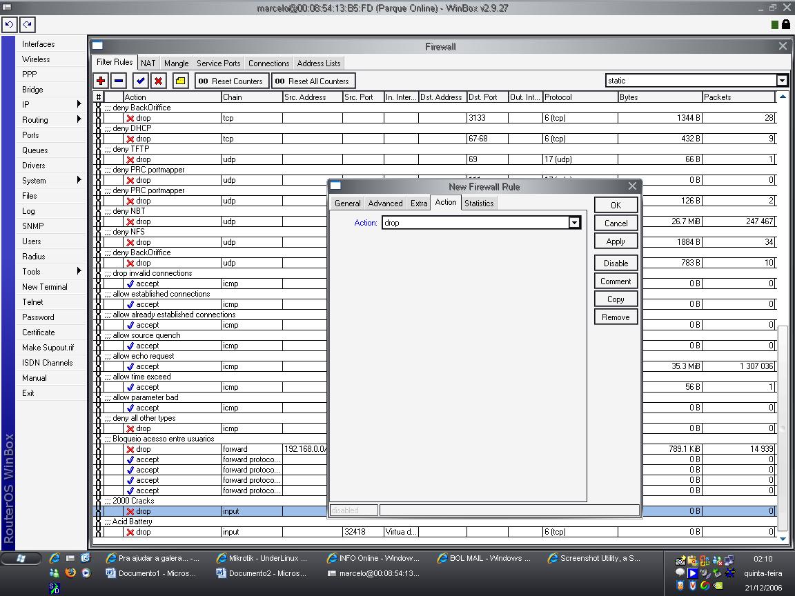

    Padrão Complementando o passo a passo com um outro tópico que eu li aqui, tá aí a faceta
    Va em ip=>firewall=
    Clique no mais +
    Na próxima tela que se chama new firewall rule
    No chain você coloca imput
    No protocol você coloca TCP ou UDP
    No source port você coloca a porta que deseja broquear
    Na in interface você coloca o link
    Va na aba action e la colque drop
    Faça um comentário como nome do broqueio
    Pronto finalizado
Nome:	         Screen02.JPG
Visualizações:	635
Tamanho: 	221,4 KB
ID:      	132   Clique na imagem para uma versão maior
Nome:	         Screen03.JPG
Visualizações:	375
Tamanho: 	219,6 KB

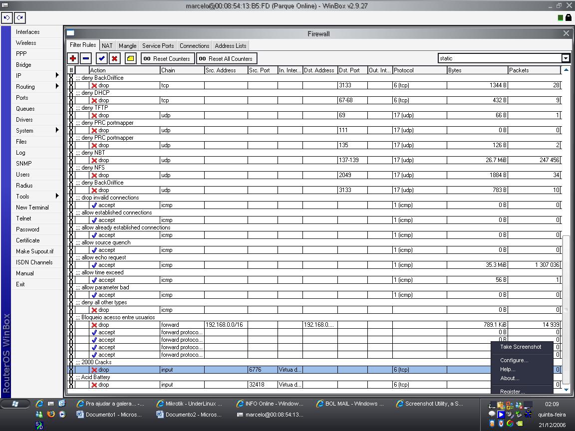

Nome:	         Screen04.JPG
Visualizações:	292
Tamanho: 	197,8 KB
ID:      	134   Clique na imagem para uma versão maior

    Padrão Ia esquecendo de onde era o topico rsrsrrsr
    Bom...estava eu passeando pela rede mundial em busca de solucionar 2 topicos no meu ISP;
    primeiro virus
    segundo conssumo de banda desnecessario
    entao me deparei com essa enorme lista de virus e suas respectivas portas...e resolvi compartilhar com vc's...eu sei q tem muita gente aki q ja sabe como fazer isso, mas tb tem muita gente q nao sabe...e o forum serve pra isso AJUDAR rssss!!!!!!!!!!
    Vai aki um ex de regra para bloquear os MALDITOS
    PS. Fiquem atentos ao protocolo usado se é TCP e/ou UDP
    IP/FIREWALL
    add chain=input in-interface="Virtua dhcp ativa" protocol=tcp dst-port=6776\
    action=drop comment="2000 Cracks " disabled=no
    E agora a lista dos VIRUS e espero ter ajudado a galera!!!!!!!!
    AHhhhhhhh esse deve se o meu ultimo POST desse ano entao fica ai meus parabéns ao site do underlinux q vem crescendo cada dia e um feliz NATAL e ANO NOVO a todos e que 2007 seja melhor pra todo mundo!!!!!!!!!!! VALEWWWWWWW GALERA !!!!!!!!!!!!!!!!!!
