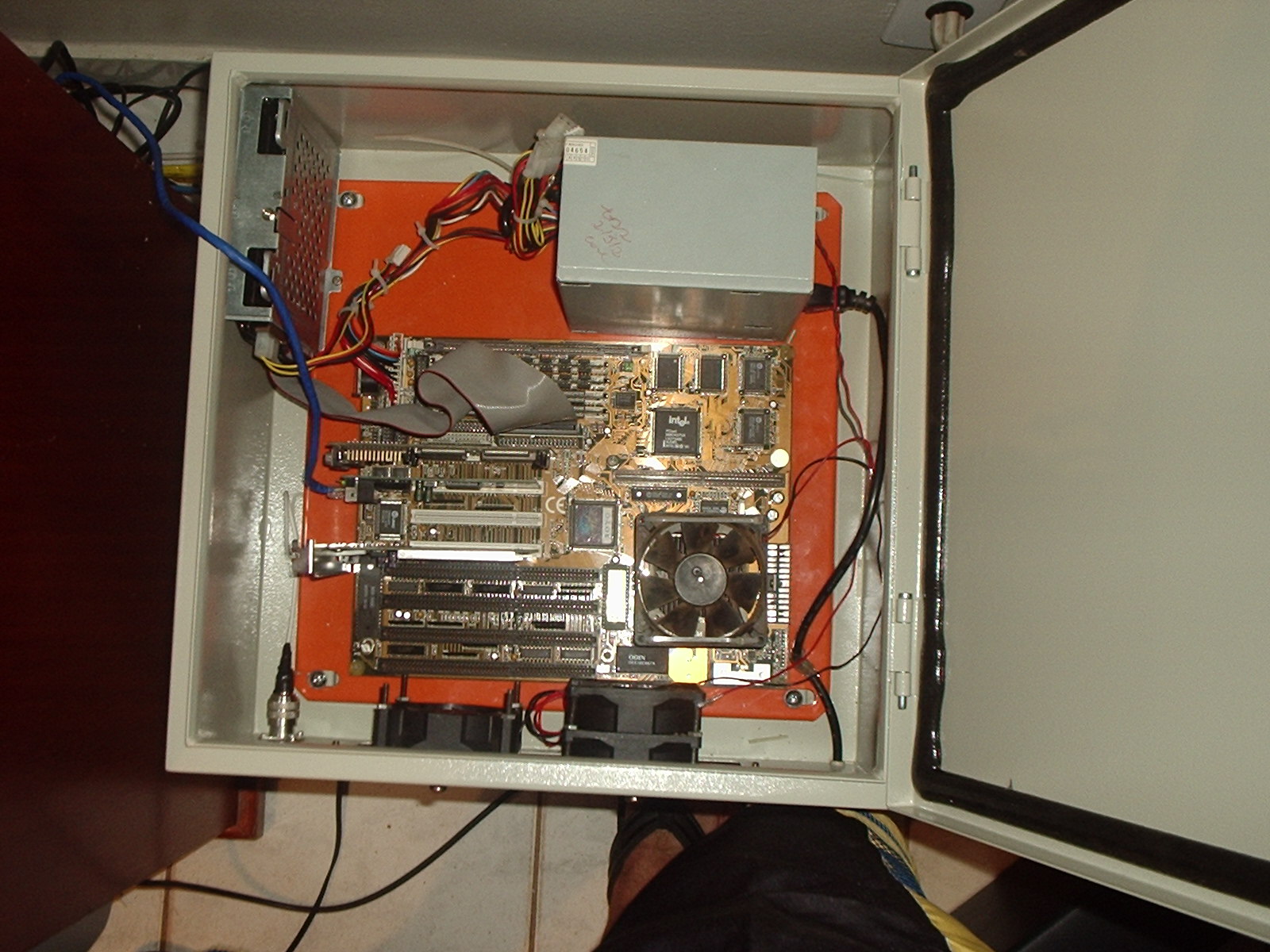

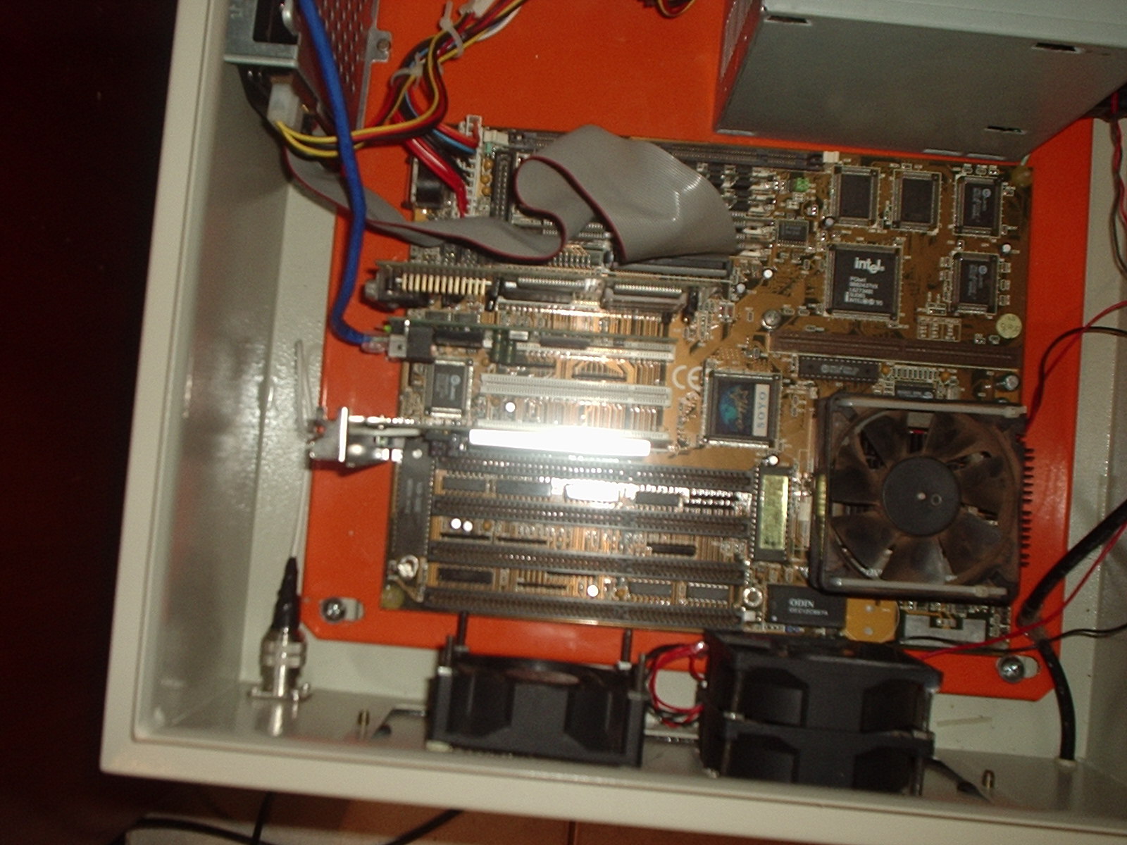

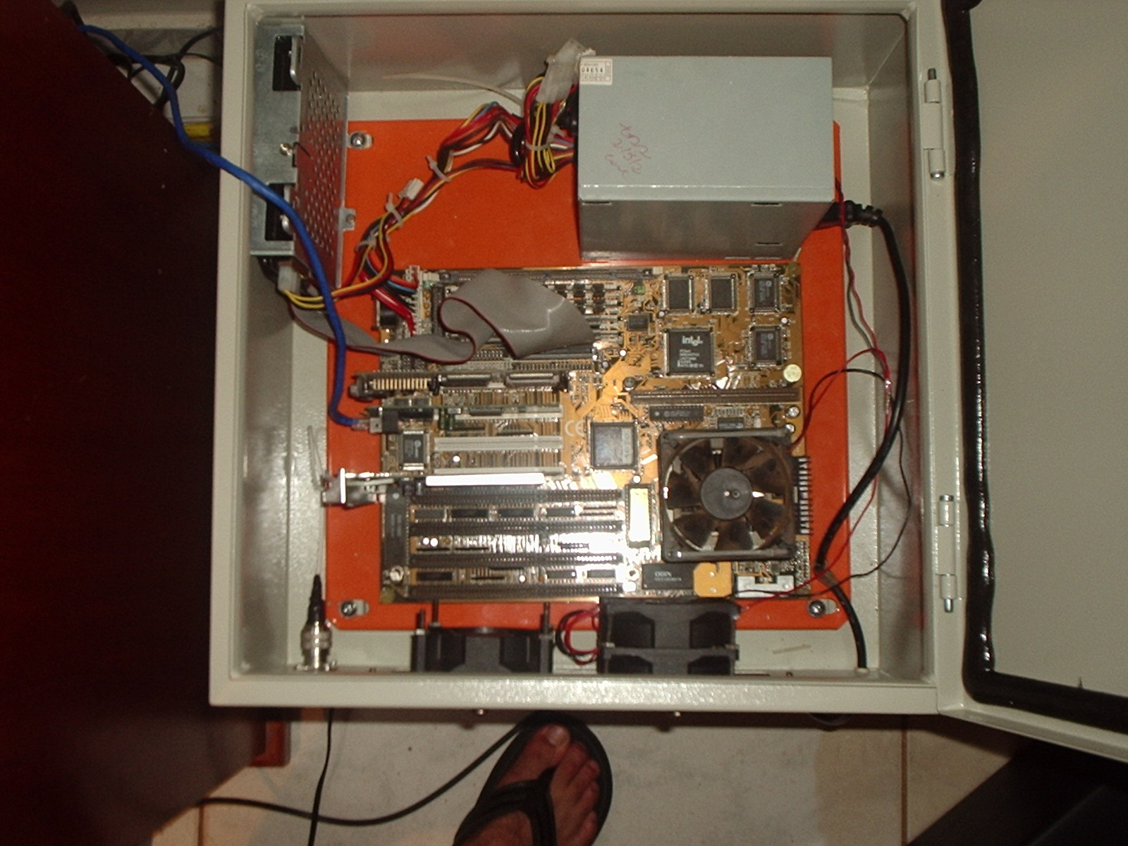

    Amigo, eu utilizo essa aqui e também tive a mesma surpresa que você, porém eu não tirei a solda da placa não, foi muito arriscado. Só cortei e liguei o conector direto nela, se não ficar mechendo é uma boa, ta funcionando TRANQUILAMENTE..to postando uma imagem aqui pra vc ver, é em alta resolução, então pode ampliar..
Nome:	         P2220016.JPG
Visualizações:	186
Tamanho: 	345,7 KB
ID:      	449   Clique na imagem para uma versão maior
