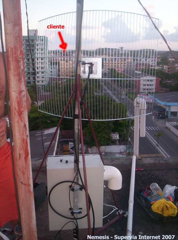

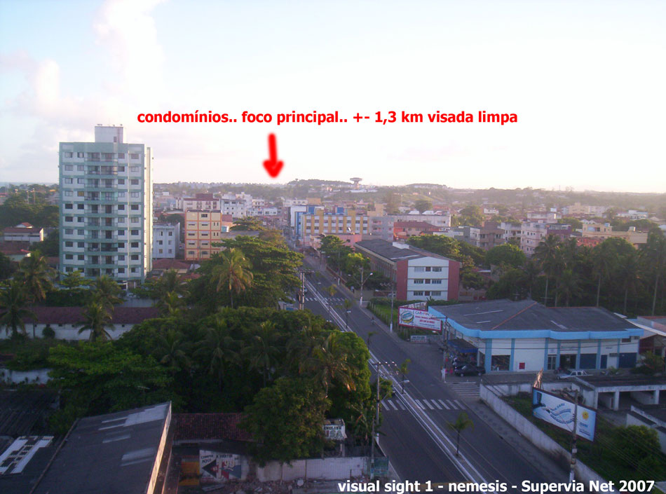

    Pessoal, é o seguinte.
    Instalamos uma repetidora simples para atender outro lado da região aqui, conforme podem ver nas fotos abaixo.
    Temos clientes á no máximo 1,5 km. Tem um que tá usando 2 metros de cabo rgc-58 só.. e tá com sinal -68, mostrado no MK, não perde pacote, não cai, mas achei o sinal ruim.
    Já troquei a antena, tinha uma aquario de 15, coloquei essa jumenta da hyperlink e o sinal ficou a mesma coisa, já coloquei cabo pronto RGC-213, com pigtail novo, já troquei a PCI DWL-g510 e nada de melhoras o sinal.
    Na minha torre, clientes á 2 km, com TSM de 12 dbi, fica em -50 no máximo -62.
    Q q tem de errado, to de cabelo em pé já !!
    Nas fotos vocês vão ver ao fundo, os prédios que queremos atender e demais região.. faltou o lado oposto, mas não é o assunto... já testamos de tudo que é lugar e não pega menos de -67 de sinal, com visada limpinha.
    Me ajuda aew pessoal. Vlw
