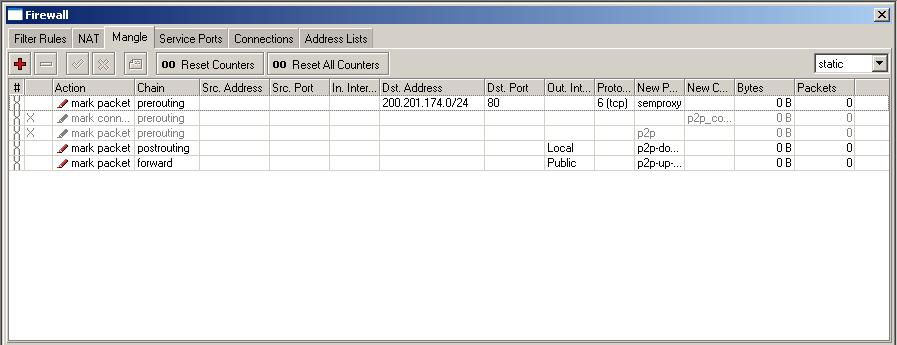

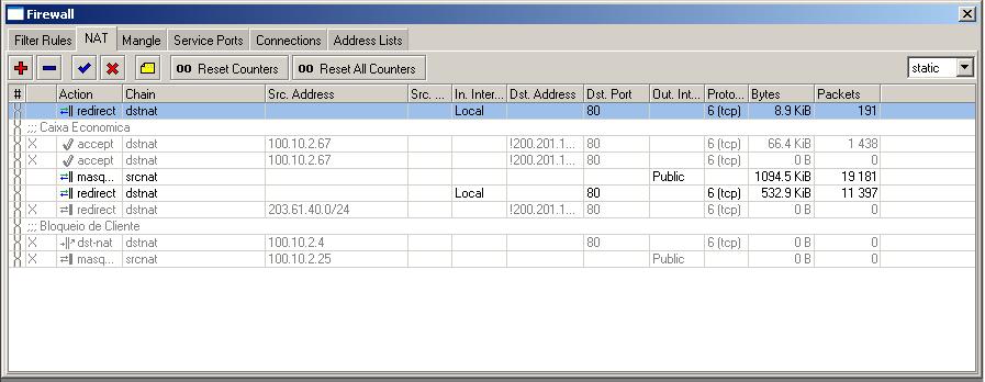

    rapaz essa conectividade social não esta dando certo no meu mikrotik já não sei o que mais fazer já fiz todo tipo de configuração e ele não abre de jeito nenhum ... fica nessa tela e não sai ...
Nome:	         ConectivaTentativa1.JPG
Visualizações:	324
Tamanho: 	41,8 KB
ID:      	300   Clique na imagem para uma versão maior
Nome:	         ConectivaTentativa2.JPG
Visualizações:	335
Tamanho: 	54,4 KB
Nome:	         ConectivaTentativa3.JPG
Visualizações:	331
Tamanho: 	35,8 KB

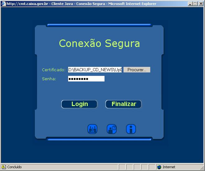

    agora nao estou em meu pc mesmo, mas estou com o mesmo problema, peguei as regras que tinha em outro tópico mas tbem nao deu. mu modem tá em bridge claro. tá complicado o negócio aqui, essa caixa tá loca. hehe. em vez de usar o java da sun, e usam a porta 80 pra conectar. nossa é uma mxxxx. essa dicas ai ainda não pude testar, mas hoje a noite testo elas.
    o que acontece aqui é que coloco o certificado a senha e puff. clico em login os campos ficam em branco e só. não aparece mais nada, tento denovo e nada.

    Posta suas configurações do NAT......
    São essas
    [admin@MikroTik] > ip firewall nat print
    Flags: X - disabled, I - invalid, D - dynamic
    0 chain=srcnat out-interface=ether1 action=masquerade
    1 chain=dstnat in-interface=wlan1 protocol=tcp dst-port=80 action=redirect to-ports=3128
    2 chain=dstnat in-interface=wlan2 protocol=tcp dst-port=80 action=redirect to-ports=3128
    3 chain=dstnat in-interface=ether1 protocol=tcp dst-port=80 action=redirect to-ports=3128
    4 ;;; masquerade hotspot network
    chain=srcnat src-address=192.168.1.0/24 action=masquerade
    5 ;;; masquerade hotspot network
    6 X ;;; Radio UOL
    chain=dstnat dst-address=200.221.8.0/24 action=accept
    7 ;;; Redirecionamento para a internet sem proxy
    chain=dstnat in-interface=wlan2 protocol=tcp dst-port=80 packet-mark=!semproxy action=redirect
    to-ports=3128
    8 ;;; Redirecionamento para a internet sem proxy
    chain=dstnat in-interface=wlan1 protocol=tcp dst-port=80 packet-mark=!semproxy action=redirect
    to-ports=3128
    9 ;;; Redirecionamento para a internet sem proxy
    chain=dstnat in-interface=ether1 protocol=tcp dst-port=80 packet-mark=!semproxy action=redirect
    to-ports=3128
    [admin@MikroTik] >
