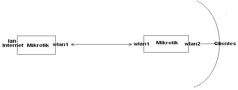

    Vou reiniciar minha pergunta porque parece que voces n ao entenderam, acho que nao ficou claro o que quero.
    Tenho a seguinte situação:
    Ponto1:
    Rádio Mikrotik com 1lan recebendo o link da internet e 1 wlan1 enviando esse link para o ponto 2.
    Ponto 2: Rádio Mikrotik com 1 wlan recebendo do ponto 1 e 1 wlan retransmitindo este sinal para os clientes.
    Desejo fazer tudo em wds. Como devo proceder? em anexo esta uma imagem explicativa do que quero fazer.
    LEMBRANDO: quero fazer tudo em WDS.
Nome:	         link5.JPG
Visualizações:	117
Tamanho: 	13,0 KB
    Citação Postado originalmente por klemensonleal Ver Post
    Ponto1:
    Meu amigo, a sua pergunta ja foi respondida, vc que não entendeu a resposta. No AP1, em wireless, vc adiciona um wds e cadastra o mac do ponto 2. No AP2, vc cria um wds na interface que vc quer e cadastra o mac do AP1. O procedimento é simples, basta criar um wds em cada interface que vc quer que se comunique e cadastre neste wds o MAC do outro ponto que vc quer comunicar.
