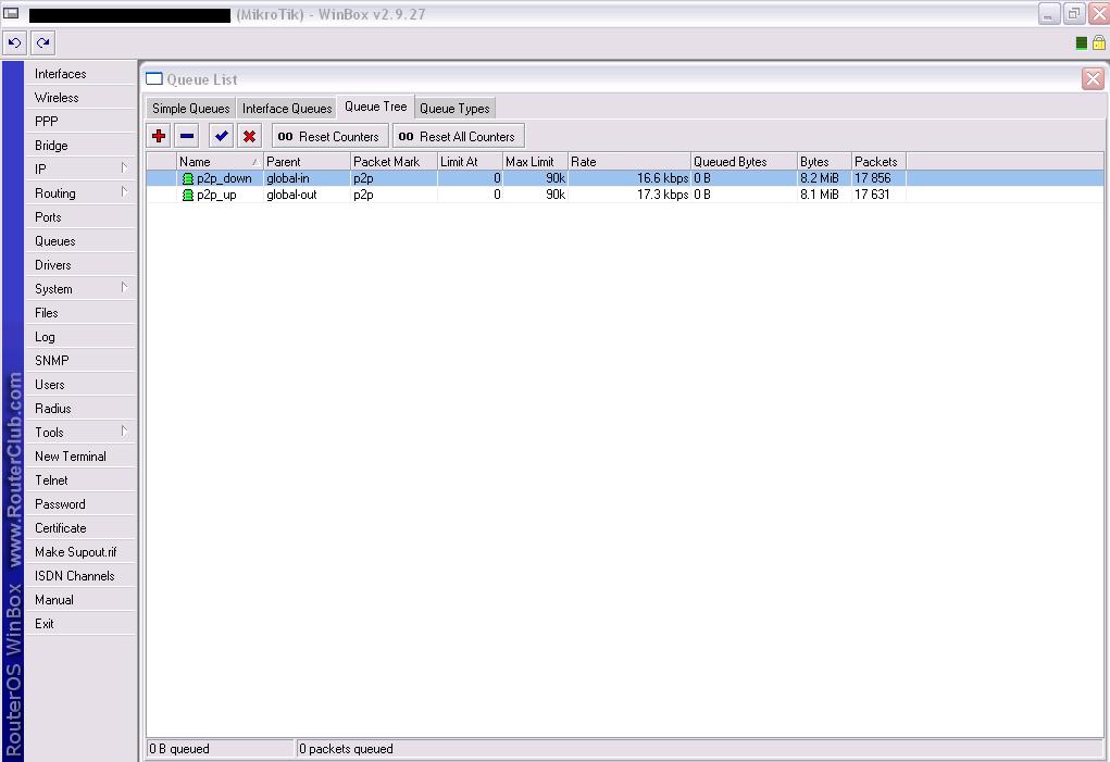

    seguinte.. to fazendo controle de banda P2P no meu mk
    msms regras do tutorial de nosso amigo catv...
    porem, estou tendo duvidas em relaçao a taixa de tranferencia dos cliente!!
    tipo...
    configurei up e down para 90k
    o problema e q os clientes chegam a 16~17 kbps...
    pensei entaoo... 90/8 da + - 11~12kbps´..
    e os clientes estao a 16~17kbps..
    algem pode me esclarecer isso???
    segue em anexo...
    olhem aewww!!
    vlwww a todos! fuii

    Você usa web-proxy???

    uso sim.. transparente (com uma regra no firewall pra redirecionar)
    uso tb hotspot... mais no hotspot nao esta marcado tranparente nao... pois tava dando pal....

    Nesse caso dessa imagem aí está abaixo dos 90kbps... tá em 16 kbps, 17 kbps... 90/8 daria 11 ou 12 KBytes... e aí na figura tá 16 kbits

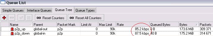

    galera... tirei uma comclusao.....
    o resultado ali... nao e exatamente dividindo por 8...ehheeheheh
    jah eh fisicamente... multiplicado....

    como podemos ver.. no taloooo... a conexao...

    É que ele não mostra KB e sim Kb
