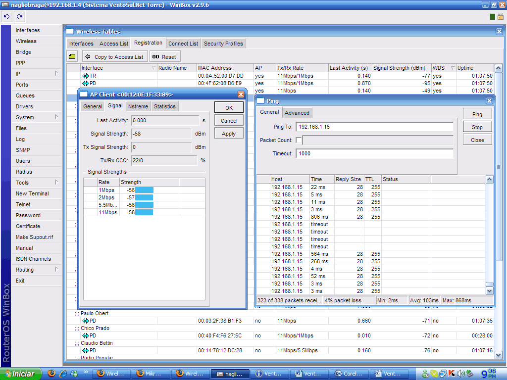

Nome:	         novo-2.gif
Visualizações:	167
Tamanho: 	85,4 KB

    Agradeço a todos os posts do pessoal mas ate agora nao consegui resolver o problema (ja refiz os cabos tbm). Segunda-feira estarei colocando no lugar do ap outro mikrotik mas não me dou por vencido. Se alguem tiver passando por isto ou tiver resposta para este problema tbm desde ja agradeço. Se descobrir algo estarei postando aqui.
    O que eu tenho a dizer no momento e o seguinte. Em links longos (por ex tenho um a 22km) onde o sinal e bem mais baixo o ping fica muito bom. Mas em links proximos onde o sinal esta bom a comunicação entre o mikrotik e o ap fica horrivel. Diminuindo a potencia da plaquinha (deixando em torno de 12 dbm) o ping melhora consideravelmente, o problema e os demais clientes que se conectan diretamente nesse mk que ficam com o sinal muito ruim.

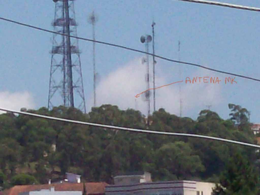

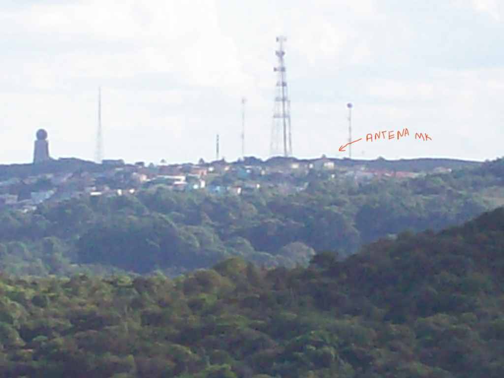

    Visada dos dois pontos. Do que funciona o wds (cerro 005.jpg) e do que nao funciona direito em wds (teste 010.jpg). O distante tem um otimo ping, o proximo esta horrivel.
Nome:	         cerro 005.jpg
Visualizações:	167
Tamanho: 	37,4 KB
ID:      	600   Clique na imagem para uma versão maior
Nome:	         teste 010.jpg
Visualizações:	147
Tamanho: 	44,1 KB
