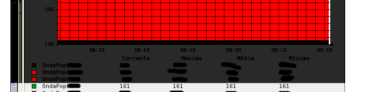

    Alexandre, que cartão vc usa nas wrap que aguentam 80 clientes? Aqui tenho sobrando 3 CM9 que ia usar pra montar MK, mas não são homologados... Como pretendo usar as wrap em pontos remotos, não teria problemas em usar esses CM9...
    olha o grafico...
Nome:	         Untitled-1.gif
Visualizações:	148
Tamanho: 	8,4 KB
    olha o grafico...
