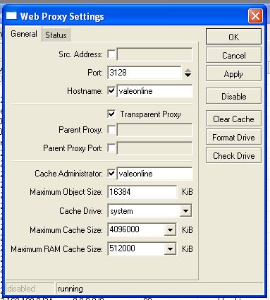

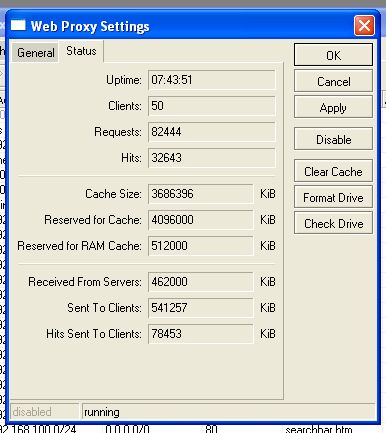

    Galera acho que o mikrotik que to usando deve tá com algum problema no cache pois quando baixo um arquivo e vou baixar denovo ele volta com a mesma velocidade, to usando ele na rede local ou seja direto na lan sem controle de banda, era pra vir bem rápido todos os arquivos que baixasse, ou não?, usei o wingate aqui a uns dias e as página eram carregadas instataneamente porque isso não tá acontecendo no mikrotik?

    Primeiro qual é o tamanho do arquivo baixado e qual é a sua configuração do web-proxy??

    Arquivos de 1,3 mega, segue abaixo print webproxy.
    Acho que deve ter algum problema porque mesmo o meu link estando lotado acho que o que tá no cache sem controle de banda deveria vir rápido, estou certo, vamos supor que eu abra na hora de alto tráfego eu abra uma página e ela venha a 1ª vez lenta na mesma hora fecho ela e abro novamente ela pra era vir rápido.
    Obs: estou fazendo este teste direto da lan ou seja 100/100.
