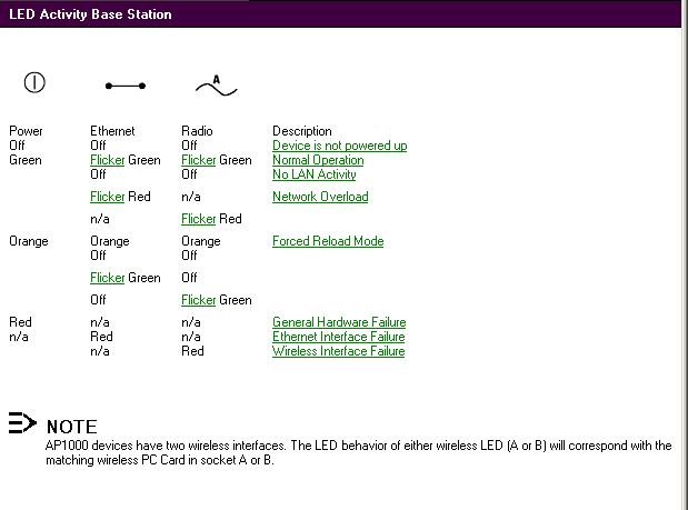

    bom, no programa dele no help nao tem indicaóes de leds ? aqui imagem de AP manager ( AP-1000 muito parecido com YDI) diz os significados de leds.. ele tem conector serial ?

Nome:	         Capture08-05-2007-11.30.09 a.m.08-05-2007-11.31.33 a.m..gif
Visualizações:	174
Tamanho: 	7,8 KB
