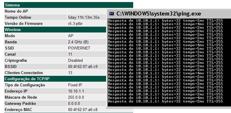

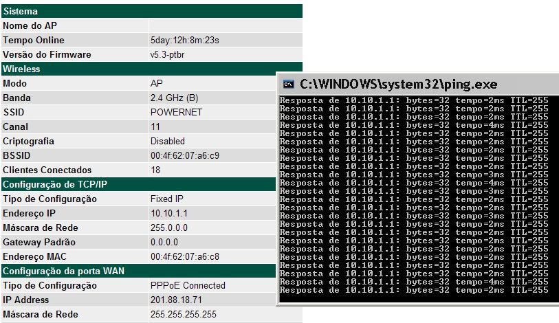

    Amigo, desculpe-me se estiver errado, mas talvez seja algum problema com equipamento, antena, cabos ou conectores.
    Tenho um ovis 5460 com 23 clientes.
    Já chegou a 18 simultaneo e não tive este tipo de problema, e todo o controle é feito nele.
    Só to esperando ele pifar pra colocar um mikrotik no lugar!
    OBS: se o problema for com antena, cabos ou conectores não adianta trocar o AP por um mikrotik.
    Espero ter ajudado!!!
Nome:	         PNN.JPG
Visualizações:	152
Tamanho: 	100,4 KB
ID:      	907   Clique na imagem para uma versão maior
Nome:	         PN.JPG
Visualizações:	139
Tamanho: 	109,8 KB
