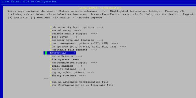

    # make menuconfig

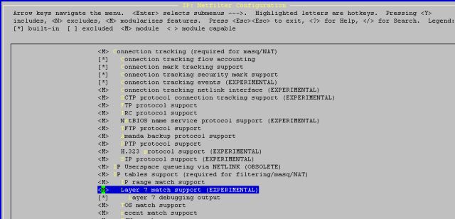

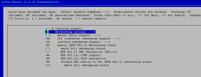

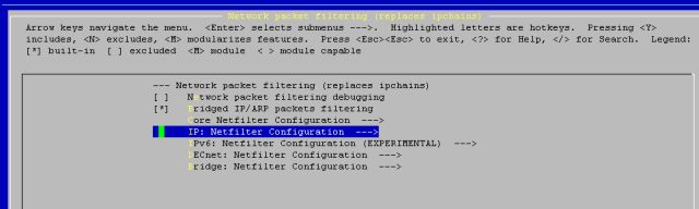

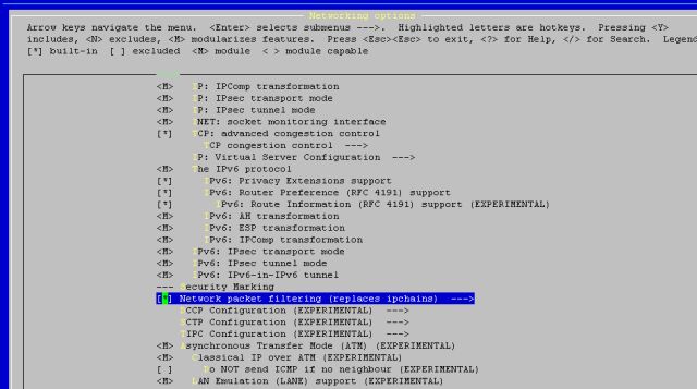

    Segue as telas com o caminho para habilitação do módulo Layer7
    Marque a opção <M> Layer 7 match support (EXPERIMENTAL)
    [ * ] Layer 7 debugging output
    Depois salve as modificações e saia.
