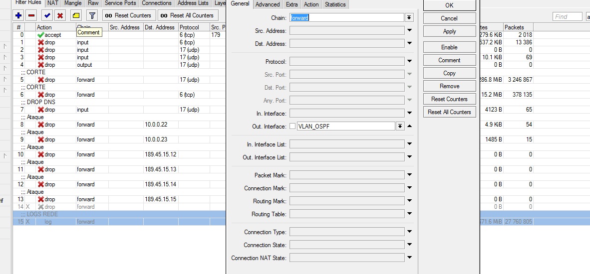

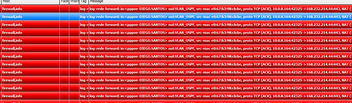

    Padrão Re: Rastreamento de cliente. (pedido judicial)
    Com o CGNAT. Ou implantação do IPV6. Muitos estão atrasados com isso...
    Eu usei um tempo aqui o VisualSyslog.
    Funciona,mas a performance do mk diminui e o arquivo de log fica gigante.
    Acho que a performance do mk cai porque temos que por uma regra filtrando os pacotes no firewal e armazenar os logs que em coisa de minutos chega a 1GB fica complicado.
    É assim mesmo ?
