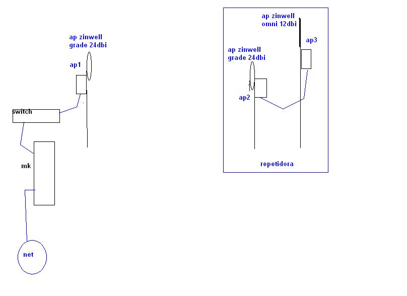

    vou explicar minha estrutura atual...
    no meu servidor, tenho 1mk todo configurado,,, ligado a um switch, do switch , tenho um ap zinwell + grade 24dbi,,
    ap = bridge
    modo = ap+wds
    canal =1
    com tudo desativado,,, mac, dhcp, wep, wpa,, etc
    na repetidora, tenho um zinwell + omni 12dbi,,
    ap = bridge
    modo = ap+wds
    canal =1
    olhem a imagem q fiz,,
    oq me dizem dessa estrutura???

    Padrão continuandoo...
    seguinte...
    queria saber,, quantos cliente consigo com essa arquitetura acima....
    essa arquitetura abaixo me atende melhor???
    como posso configurar a arquitetura abaixo?
    e.. quantos clientes ela suporta??
    vlww galera,,, me ajudem ae!!

    Neste caso amigo aconselho vc a usar a segunda extrutura, onde vc fecha um enlace ponto a ponto, bem não aconselho uso de equipamentos no uso de repetidoras como Edimax, Zinwel, Glink, acho um equipamento muito fraco, uso eles aqui apenas em clientes.
    Um ideia seria vc vc usar um radio melhor no caso um SWL 3300, gosto muito deste radio, e trocar sua omini aquario por uma Hyperlink, tenho visto varios topicos aqui no forum sobre problemas com esta antena da omini da aquario.
    Outra solução seria vc faze o seguinte montar um AP mikrotik com 2 placas 1 DWL G510 ou 520 conectada a omini e 1 DWL G 530 setada 5.8 fechando enlace com seu Mikrotik do provedor com outra DWL G 530, dessa forma vc teria uma extrutura pra mais de sem clientes, e com a vantagem se um dia precisar trocar a omini por setoriais basta adicionar mais um placa PCI no seu AP Mikrotik
    Falow
    outra coisa...
    250mw para 400mts eh muitoooooooooooooooooooooooooo !!!
    abaixe a potencia para 32mw ou 63mw .... 400mts eh perto d++
