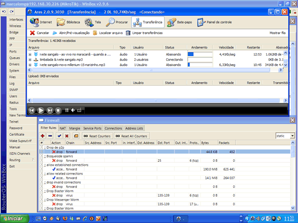

    Padrão MK não bloqueia p2p!!!
    Pessoal já fiz de tudo para bloquear o p2p e o maldito ARES funciona com ou sem bloqueio, o cliente passa da banda contratada!
    chain=output out-interface=ether1 p2p=all-p2p action=drop
    E nada, dropei e setei 150kbps para minha maquina e fiz download de um mp3 no ARES a 96KB!
    vou fazer este teste tbem pra ver, pois podera ser um grande problema isso. se eu descobrir algo posto tbem
    O consumo de banda varia de versão do ARES, a versão antiga (e alguns mods) baixa no maximo chegando ao dobro da banda contratada quanto a nova que peguei no baixaki fico barrada no controle p2p.

    Já fix isso, recorro ao forum quando já esgotei a ultima alternativa, a versão que uso baixei a 6 dias no baixaki, ARES 2.0.9.3030
Nome:	         Untitled-1.gif
Visualizações:	267
Tamanho: 	51,2 KB

    O estranho que essa mesma versão aqui não funciona com o p2p dropado. Vc configurou algo a mais nele ou usou a config padrão?
