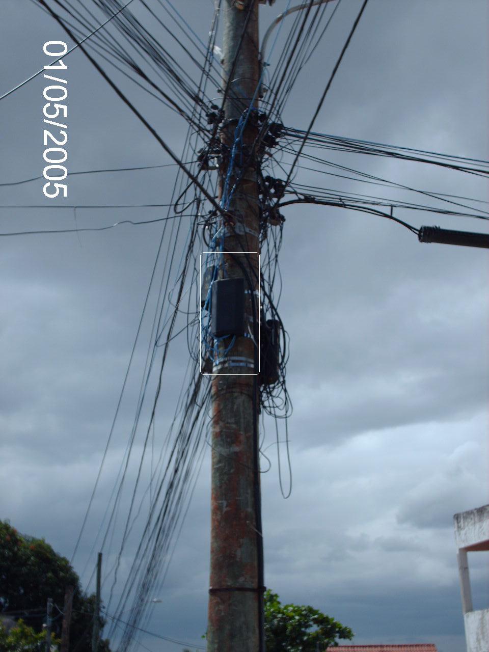

    4) to mandando as fotos de um amigo q esta fazendo a mesma experiencia e ja ta funfando a quase 2 anos, sinal q funciona.
Nome:	         1.jpg
Visualizações:	165
Tamanho: 	164,9 KB
ID:      	888   Clique na imagem para uma versão maior
Nome:	         2.jpg
Visualizações:	168
Tamanho: 	122,6 KB
