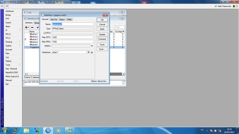

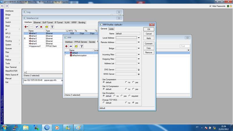

    Estou tendo problema em colocar uma RB750 para discar em cima de um comtrend 5372 em bridge.
    O estranho é que no windows disca e autentica normal, já no RB acontece o problema.

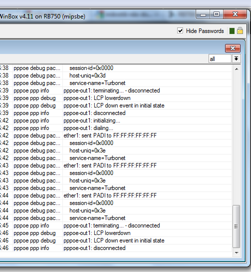

    Setei para pegar dns e rota default, já configurei o masquerada mas nada, só fica no "dialing" e "disconnected".
    Coloquei o pppoe em debug, segue imagem em anexo.
    Abraços,Clique na imagem para uma versão maior
Nome:	         pppoe.png
Visualizações:	228
Tamanho: 	55,2 KB

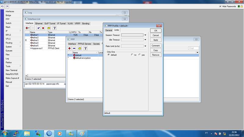

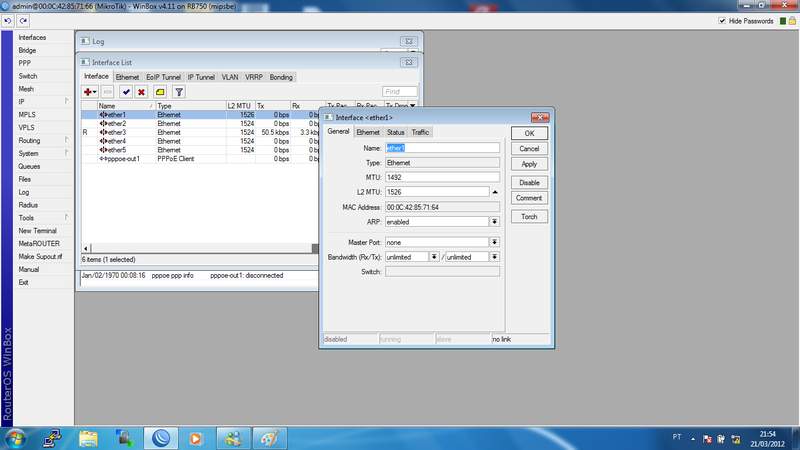

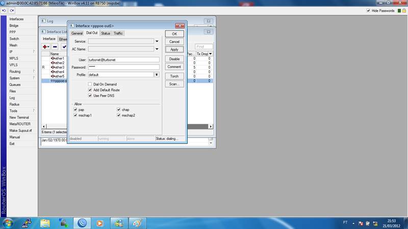

    Boa noite Renan, tirei uns screenshots das configurações da RB.
    No momento que estava tirando pensei o PPP profile, tens como postar a configuração das suas RBs?
Nome:	         dial out.jpg
Visualizações:	347
Tamanho: 	28,4 KB
ID:      	34210Clique na imagem para uma versão maior
Nome:	         general ethernet.jpg
Visualizações:	341
Tamanho: 	32,8 KB
ID:      	34211Clique na imagem para uma versão maior
Nome:	         ppp general.jpg
Visualizações:	269
Tamanho: 	36,6 KB
ID:      	34212Clique na imagem para uma versão maior
Nome:	         ppp limits.jpg
Visualizações:	341
Tamanho: 	32,4 KB
ID:      	34213Clique na imagem para uma versão maior
Nome:	         pppoe-general.jpg
Visualizações:	296
Tamanho: 	27,5 KB

    Olá, amigo você está discando o pppoe na porta ether1 correto ? só que nela ta mostrando que não tem nada conectado, a unica porta que tem o cabo conectado é a porta ether3 que está com R então no caso ai no minimo era pra ter duas porta com R no caso ether1 é aonde disca o pppoe e porta ether3 que seria saída, por isso que não está conseguindo discar pode ser o cabo que a RB não está aceitando por algum motivo ou você não conectou o aparelho, ta na cara.
    Padrão Re: RB750 não consegue discar
    Olá freitascs, na verdade só liguei a RB pra tirar os prints das configurações, pra vermos se tem alguma coisa errada nelas, ok?
    Depois de outras pesquisas, acredito que o perfil default do PPP tenha que ser mexido.

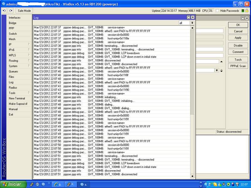

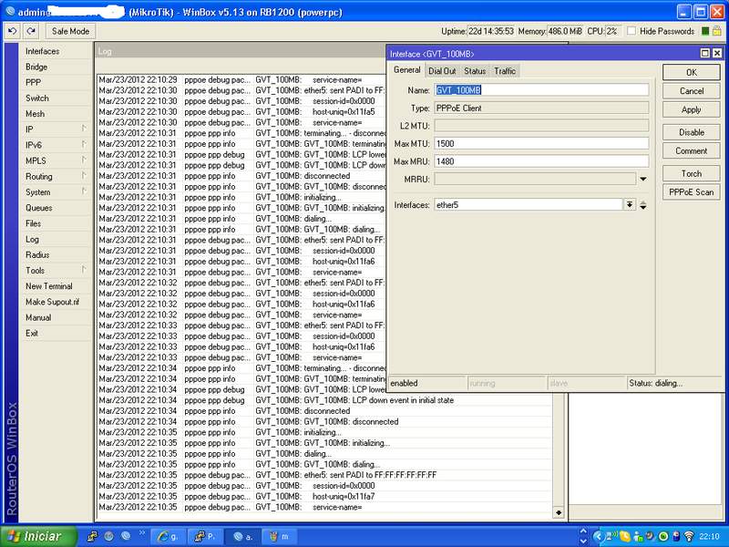

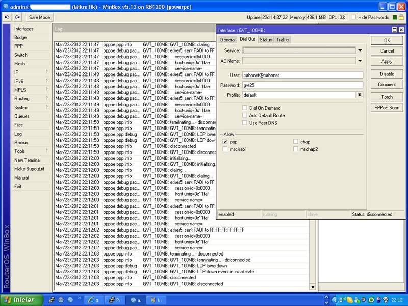

    estou com um problema bem parecido, ocorre com uma RB1200 em um adsl de 100mb, no de 35mb ele disca e funciona normal, no de 100mb que é um conversor de midia da GVT não vai, no debug apresenta a mesma falha.
    Alguem tem alguma ideia de como podemos ajustar algum parametro do pppoe client ?

    backsubzero já vi um cara aqui com um problema igual o seu pois ele usava conversos de mídia por ser um link muito grande e não conseguia passar internet nem discar na RB450 mas o problema dele era por que a RB450 não era portas Gigabit por esse motivo não reconhecia e não aceitava passar internet dai ele botou uma RB450G que são portas Gigabit e pronto funcionou perfeitamente mas engraçado é que sua é RB1200 e são portas Gigabit então não seria o seu caso então tenta usar o MTU maior na conexão PPPoE Cliente e ver se consegue discar.
    Esse de 35mb está ativo?
    Se sim, tens como postar as configurações da RB que está discando?
    Não se tem algo relacionado, mas no roteador está sendo usado vlan mux.

    é que no post anterior voce colocou varios print´s, e la esta mostrando voce fazendo configurações de profiles e na aba ppp, para criar o discado para usar ADSL não precisa de profiles, apenas entrar em interface e clicar no sinal + localizar PPPoE Client, e colocar user+senha e pronto.

    sim, ativo a cfg é a mesma do 100mb, só coloquei o contrend em bridge as cfgs foram no padrão mesmo e tudo funciona direto.
    se não funcionar, cria uma vlan com ID 600 e mande conectar por ela, em algumas cidades a GVT está usando isso, como aqui em curitiba.
Nome:	         mk_err03.jpg
Visualizações:	223
Tamanho: 	102,6 KB
ID:      	34242Clique na imagem para uma versão maior
Nome:	         mk_err01.jpg
Visualizações:	195
Tamanho: 	101,8 KB
ID:      	34243Clique na imagem para uma versão maior
Nome:	         mk_err02.jpg
Visualizações:	212
Tamanho: 	100,6 KB

    Atualizaei a versão da RB e mandei ela fazer um scan pppoe, ae achou o ac name "srv", configurei e, pronto, navegando.
    Genis, a interface PPPoE-client é afetada pelo perfil, nos logs estava acusando erro de mpls, troquei de "default" pra "no" lá no perfil e ficou tudo tranquilo.
