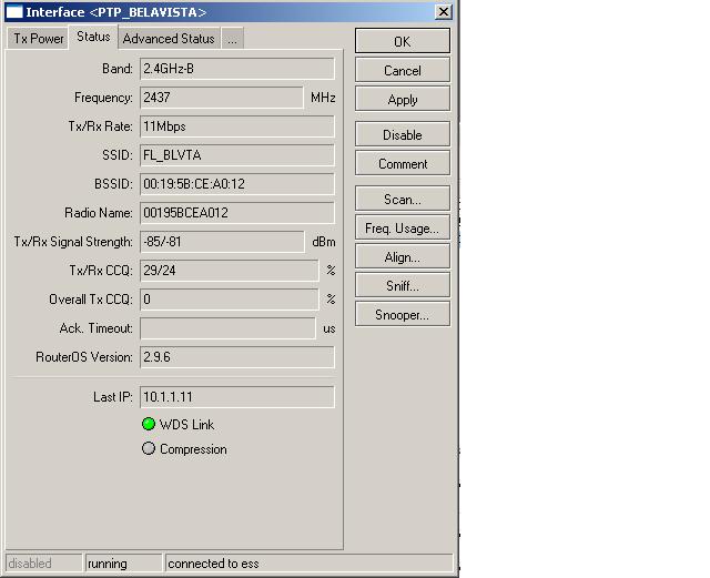

    ola o print do status
Nome:	         status.JPG
Visualizações:	763
Tamanho: 	39,8 KB

    Citação Postado originalmente por rfferraz Ver Post
    O alinhamento fiz com GPS, ficou bom, da dando 11mb direto, agora o sinal ta dando 80 varia 2 ou 3 pontos para cima e para baixo, nunca fica a menos, so varia! agora o ACK eu deixei com 75 ele ficou melhor ate agora nao caiu, ate to usando ele agora, a conexao agora esta otima, tomara q nao caia, agora o ack esta certo para 2.4 em modo b, para 6km?
    Tá aí o seu problema: -85 até o -80 é mto ruim! Por isso q fica caindo... Sabe aquele overall TX CCQ que tá na imagem q vc postou? Aquilo ali tem q ficar sempre perto de 100%, é a qualidade da tua conexão... Ele tá repetindo 75% dos pacotes praticamente.... melhora o alinhamento, se vc alinhou com gps, deve ser o alinhamento vertical dela!
    -80 ta ruim mesmo para um link de 6 km 2,4 voce consegue sossegado -55 a -60 e tambem reveja o ack,pois com essa qualidade de sinal seus clientes devem estar por de 300
    Amigo, tente realinhar as antenas, como o Gervani disse, tá muiiiiito ruim pra um link de só 6 Km. Se tiver certeza do alinhamento, troque as antenas, coloque Hyperlink de 2,4 ou até mesmo as de disco do Ideal Antenas... E por último, qual cartão estás usando?
    to usando G520, alinhei elas com GPS, vou subir na torre pra fazer o alinhamento novamente, acho q na torre principal vou subir mais um pouco a antena! e vou refazer o alinhame, outra coisa, antena na vertical tem algum macete pra fazer? tipo alinhar ela na elevacao? pois coloquei no ra
